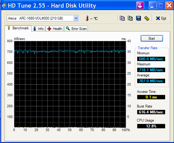

Da har jeg endelig fått systemet mitt stabilt. Kastet ut Adaptec 5445 kontrolleren og satt i et Areca 1680ix-12 kort i stedet.

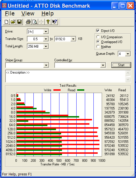

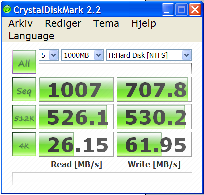

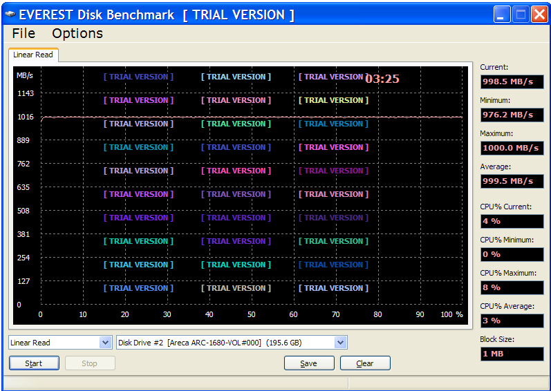

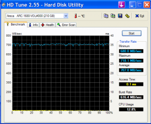

Her er de første resultatene:
Litt fugl og fisk her synes jeg. Synes HD Tune resultatene var litt lave. CrystalDiskMark var skuffende på 4k les. ATTO hadde noen merkelige resultater, spesielt på 32k les. Spesielt at lesehastigheten er mye lavere enn skriveresultatet.
Noen som har noen formening om disse resultatene?
Nizzen, du har jo god erfaring med denne kontrolleren?

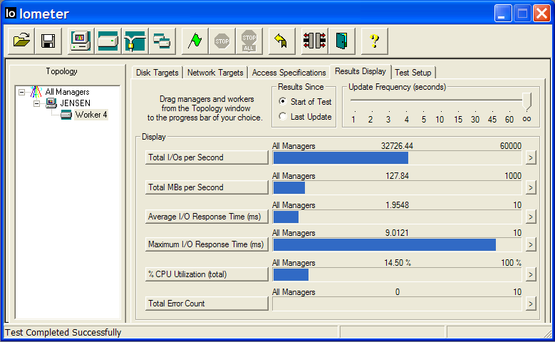

For å få fine og realistiske 4KB random read resultater kan du kjøre IOmeter. Du finner link til oppsett i siggen min.
Anbefalt oppsett siden du har RAID kontroller:
20GB lengde (for å sikre at cache ikke slår betydelig inn).
1 minutt lengde.
Queue depth (# of outstanding IOs) = 64
100% read, 100% random, 4KB blocks.
Med QD=64 burde random read fra vertexene skalere. Med QD=1 bruker (slik som crystal har) bruker du i praksis bare èn av gangen... Du får alså (1/(responstid i sekunder))*blokkstørrelse i MB/s.
Skriveresultatene dine i ATTO kan du egentlig se på som "burst" tall, siden lengden på testen er mindre enn cache størrelsen din...
Atto har også en kjent bugg med SSD der det hender resultatene ved èn blokkstørrelse blir alt for lave.
Hvor mange vertex har du egentlig i RAIDet dit? 4?

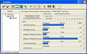

Glemte å skrive at det er snakk om 7stk 30GB Vertex disker. Firware 1.30.
Skal kjøre en test av IOmeter og poste strax:)
127 MB/s ved 4kb random read er en del bedre ja. Mystisk nokk er det mindre enn èn x25-M klarer...
Ourasi har postet en benchmark der 2 x25-M klarer 76.000 IOPS = 304 MB/s 4kb random read.
Anvill postet nylig denne, 3x x25-m 160GB gen2 på en LSI 9260-8i. 827MB/s sekvensiell les.
Hvilken stripe og cluster størrelser har du? Og har du på WBC eller andre former for caching?
EDIT: Du har veldig fin responstid da <2ms @ QD=64 er veldig bra.
Ourasi hadde ca 0,8ms responstid på sine 76k IOPS @ QD=64.

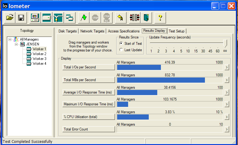

Kan du ta en random write med samme instillinger?
Og muligens en sekvensiell les med 2MB pakker og QD=16 (bare for å ta et tall som gir litt kø)
Endret av GullLars

Stripestørrelsen min er 128k, mens cluster er 4k. Jeg aner virkelig ikke hva jeg bør sette dette til. Men 128k stripe er vel kanskje i minste laget? Men jeg finner ikke noen mulighet for å sette stripestørrelsen høyere enn 128k i Areca'en. Er ikke dette mulig?
Det fungerer grovt slik at jo større stripe du har jo høyere sekvensiell ytelse får du. Jo mindre stripe du har jo bedre skalering av IOPS får du.
Hvis du tester med ATTO på en singel SSD av de du skal RAIDe, så finner du en blokkstørrelse hvor ytelsen flater ut, normalt 32-64kb. Hvis du tar denne blokk størrelsen og ganger den med antall SSDer du skal RAIDe, og så velger den stripestørrelsen (eller neste over om du ikke har 2^n enheter) vil du få maksimal transfer rate. Personlig synes jeg det er ganske bortkastet å ha 500+ MB/s transfer rates.
Hvis du heller vil fokusere mot real wold ytelse kan du optimalisere slik at du får fortsatt en god del båndbredde, men små nokk stripe over hver SSD til å kunne booste IOPS for mellomstore pakker. F.eks. 16kb av stripen over hver SSD vil gi en kanskje 10-30% reduksjon i maks båndbredde, men øke IOPS for alle blokker på 32kb og over. Med 8kb stripe over hver enhet begynner du sansynligvis å miste nærmere 25-40% maks båndbredde, men dobler IOPS (eller halverer behovet for QD) for pakker på 16kb og over.
128kb stripe / 7 enheter = 18kb over hver enhet. 64kb stripe / 7 enheter = 9kb over hver enhet.
7 SSDer i RAID-0 blir litt vanskelig å regne på siden det ikke går opp med cluster størrelser og sånt, men du tar poenget i alle fall.
