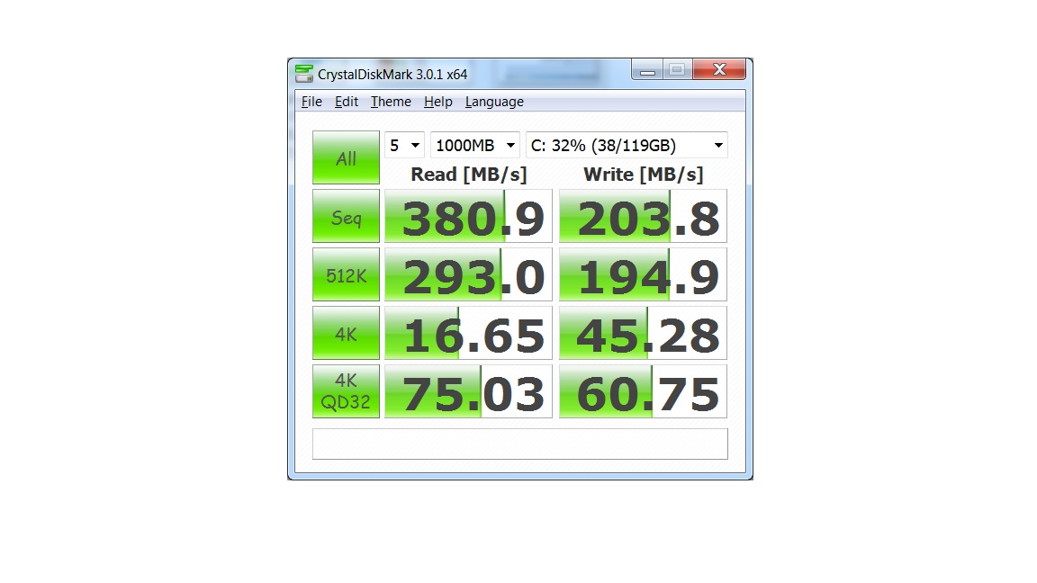

Synes ikke det var så veldig bra med mine 2 Crucial C300 128Gb i Raid 0 heller, hva kan det vær som er galt?
Det var absolutt ikke gale tall. Litt lave 4KB QD 1, men optimalt er ca 32 les 70 skriv.
Har du aktivert strømsparingsfunksjoner i BIOS?
Har ikke aktivert noe som helst i Bios, det er foressten sånn EFI bios så er litt uvant for meg, hovedkortet er ett Asus P8H67-M LE.
men skal det være aktivert eller deaktivert i Bios?
Det er normalt at man har aktivert strømstyring i bios.
Du kan uansett velge å overstyre strøm profilen fra kontrollpanelet i perioder hvor du ønsker kontinuerlig høy/lav ytelse.
Balansert er den normale strømprofilen og fungerer best for de fleste.
