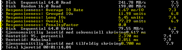

War Skrevet 20. november 2010 Skrevet 20. november 2010 Kjør cmd som admin, så skal du se det blir andre boller. Start/Run/cmd (men ikke trykk enter), høyreklikk cmd og kjør som admin. Takk. Husk at komplett ter bort SSD/varer når de er tomme på superweekend. Kjøpte en 128(?)GB xxM , av dem ble 38 revet bort på 5 min.
Ourasi Skrevet 20. november 2010 Skrevet 20. november 2010 Om du vil teste raskere og en og en test samt enkelte som ikke er med i winsat experience testen, så ligger metoden her: https://www.diskusjon.no/index.php?showtopic=1042854&st=3040&p=13795886entry13795886
War Skrevet 20. november 2010 Skrevet 20. november 2010 Synnes jeg får gode resultater, 238mbs osv. Må være OS og ikke SSD som skaper lag. Reinstall /trim først for å se om det hjelper.
Anv Skrevet 20. november 2010 Skrevet 20. november 2010 Det er egentlig Responsiveness/Ventetid som er de mest interessante verdiene hvis man synes at det "lagger" Du har ingen penalty factor så det er ikke så ille, Overall er allikevel litt høy. Dette er på ingen måte statisk, kjører du testen en gang til vil du få andre tall.
War Skrevet 20. november 2010 Skrevet 20. november 2010 Jeg tenkte feil, ville trudd den fikk 3MB sek om den lagget 0,96 sek osv. 3ms er mye bedre en snurredisker, skal sjekke hva det er etter reinstall.
