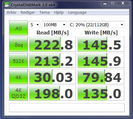

Legger ved benchen fra min F120 var helt ny. Det som har forandret seg siden da er mest 4K QD32 faktisk. Slik jeg forstår det er 4K QD32 nettopp random. Laveste jeg har sett 4K QD32 write var på 101 MB/s... 4K QD32 read har variert litt mer. Siste gang jeg bencha med CDM var den på 174 MB/s, og gangen før det var den enda lavere! Det er 24 MB/s lavere på random 4K QD32 read det.
Men det du sier er at dette er normalt? Er dette en SandForce 1200 ting only?
De testene jeg har gjort med CDM viser at antall MB man velger (100/500/1000) har liten eller ingen innvirkning på hvor nye som skrives.
Ytelsen skal bli som ny etter en hdderase med forbehold om forskjeller i FW og on DuraWrite har satt på "bremsene"

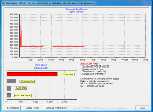

Maks lesehastighet er oppgitt til 355MBps. Med Sata2 så får jeg "bare" 276. Så er en del å hente.
Hmm. Teoretisk skal bussen klare 375MB/s. Er det mye forskjell i praksisverdien? Nesten 100MB/s forskjell.
Du glemmer som de fleste overhead. 3000/8=375
Men sata-grensesnittet benytter to kontrollbits i tillegg så det blir 3000/10=300 før man tar hensyn til andre ting som stjeler litt.

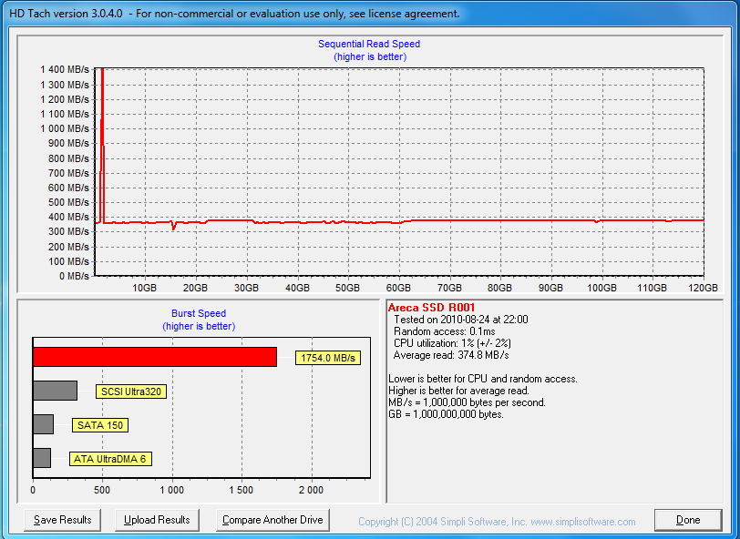

C300 128gb på Areca 1880:
Tror jeg får rimelig max av det ssden klarer :p

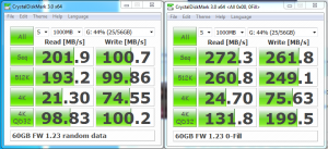

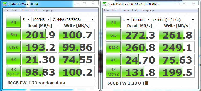

Det var en runde med raid-0 som var ~150GB med skriv, uansett, noen få runder med CDM skriver lett hele SSDen full.
Det betyr ikke at alle celler er rørt men med default oppsett på CDM som er random gjør den det, 0-Fill gir SF muligheten til å komprimere data og da er det ikke så mye som røres, hvor mye er ukjent, det er uansett nok til å ligge unna CDM)
En liten runde på 60GB som er i litt dårlig humør etter FW 1.23 ble ca 45GB med skriving, de større modellene skriver mer.
Det er bare noen dager siden denne ble renset, skal kjøre en ny rensing og se hva som skjer. (dette var litt dårlig)
(venstre er random, høyre er med 0-Fill)
Har du oppdatert FW siden du kjøpte SSDen?
Endret av Anvil
0-Fill har jeg aldri hørt om. Da jeg kjørte CDM så brukte jeg bare standard oppsett og kjørte testen på 100MB. Ser du kjørte 1000MB. Ja du burde nok kjøre HDDErase på den ;)
