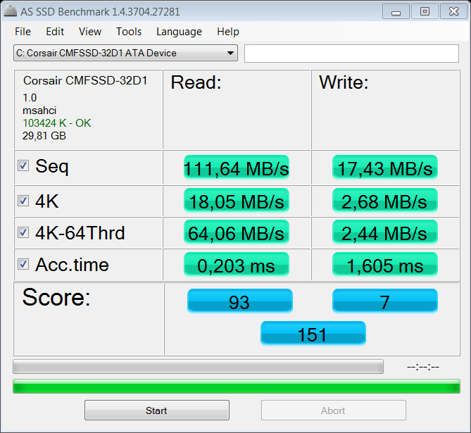

SuperRipper Skrevet 7. mars 2010 Skrevet 7. mars 2010 Hei! Jeg har et lite problem med min corsair x32 som står i htpcen. med jevne mellomrom "henger" den seg, jeg ser i resource monitor at den står på 100% active time i opptil 1-2min før den plutselig fungerer igjen. Jeg har kun installert win7 og xbmc på denne disken. problemet oppstår f.eks når jeg skal spille av en youtube-film eller bare åpne et program. Her er bilde av AS SSD Som dere ser er write helt på jordet. sekvensielt skal denne klare 220/135.. Er dette grunn nok til å gå tilbake med disken?
Anv Skrevet 7. mars 2010 Skrevet 7. mars 2010 SuperRipper, Det du opplever er degradering, du har en firmware som ikke fungerer. X32 har en Indilinx kontroller og mye har skjedd på den siden, bla får du TRIM med de nyeste oppgraderingene. Hvis du går til Corsairs forum eller hjemmeside finner du det du trenger. Det er mulig du klarer å redde den med Sanitary Erase hvis de har noe sånt hos Corsair. HDDerase er selvsagt en løsning men du må uansett oppgradere firmware. (hdderase sletter alt så da blir det reinstallering eller backup/restore) Jeg har sett nesten like dårlige resultater på Vertex og gjør man det rett får man ytelsen tilbake.
