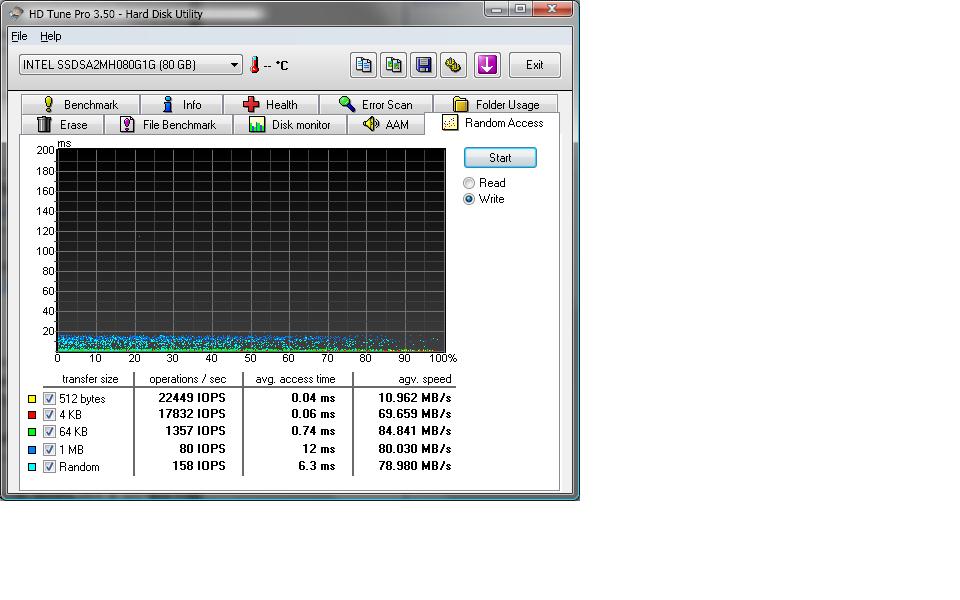

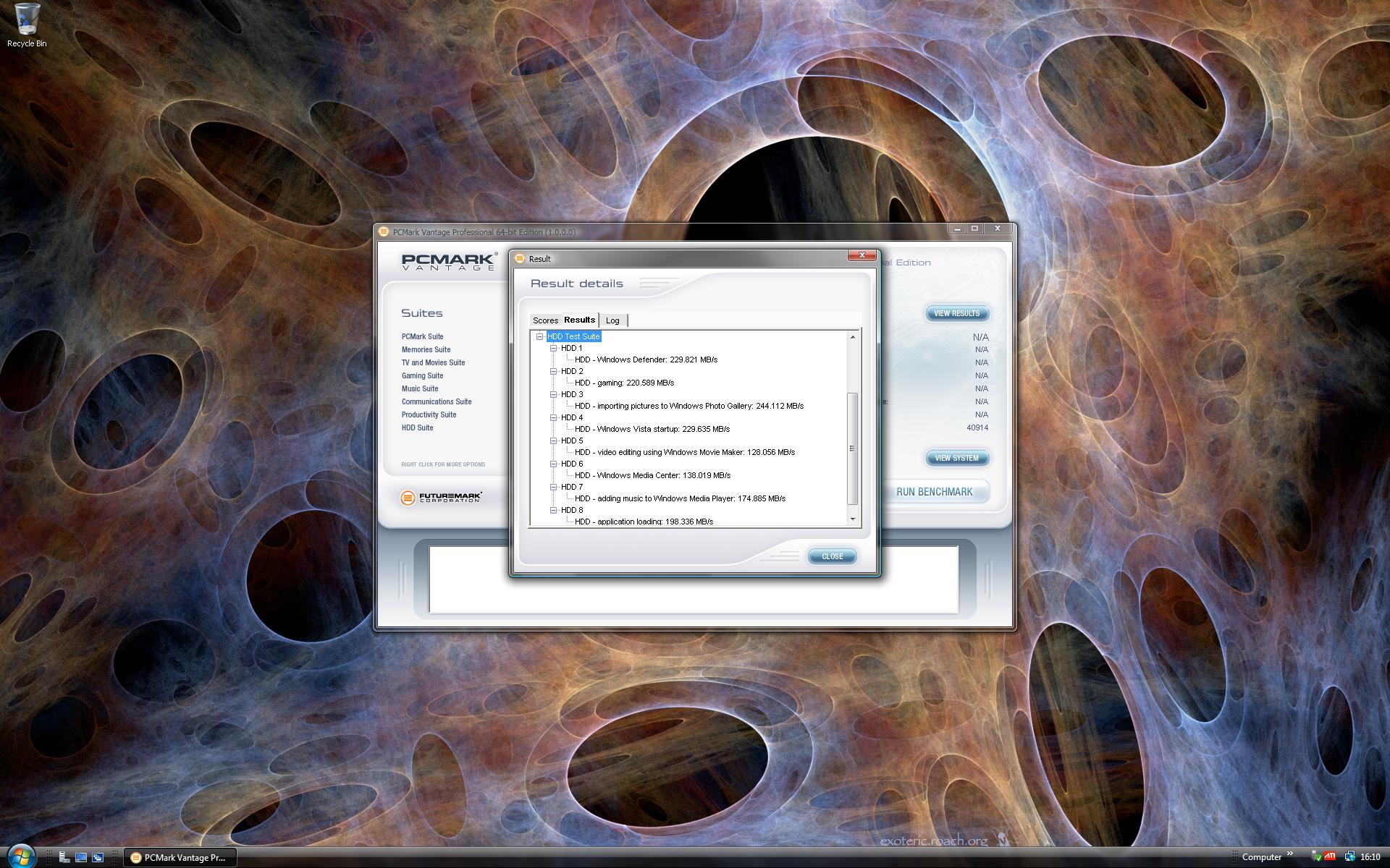

Ourasi Skrevet 8. april 2009 Skrevet 8. april 2009 (endret) Min andre Intel er på plass, og fikk endelig anledning til å teste litt på X25 singeldisk helt tom for data, PCMark Vantage fikk en skikkelig opptur, og det uten Write back på, og nå skal det raides litt Endret 8. april 2009 av Ourasi
GullLars Skrevet 8. april 2009 Forfatter Skrevet 8. april 2009 (endret) Ta random write accesstime i hdtune også før du gjør noe mer! (alså trykk på write rett under read på det nederste bildet der) EDIT: Over 200MB/s på gaming og vista startup, og 200MB/s på application loading, SATA1! (ok, den var litt tørr ) Endret 8. april 2009 av GullLars
Ourasi Skrevet 8. april 2009 Skrevet 8. april 2009 (endret) Ta random write accesstime i hdtune også før du gjør noe mer! (alså trykk på write rett under read på det nederste bildet der) EDIT: Over 200MB/s på gaming og vista startup, og 200MB/s på application loading, SATA1! (ok, den var litt tørr ) Hihi, ja det gikk unna gitt, det hadde gjort seg med en tom stripe for testing, får se om jeg gidder legge inn OS på WD GP 1TB disken senere for å teste... Nå kommer det ikke på tale, for nå er jeg utålmodig mtp raid0 Endret 8. april 2009 av Ourasi
GullLars Skrevet 8. april 2009 Forfatter Skrevet 8. april 2009 Det var også veldig fine random write tall. Hvis du får ork om en måndes tid, så slett partisjonen som er på den (etter å ha laget image) og ta random write testen på nytt og sammenlign "degradert" ytelse med fersk
