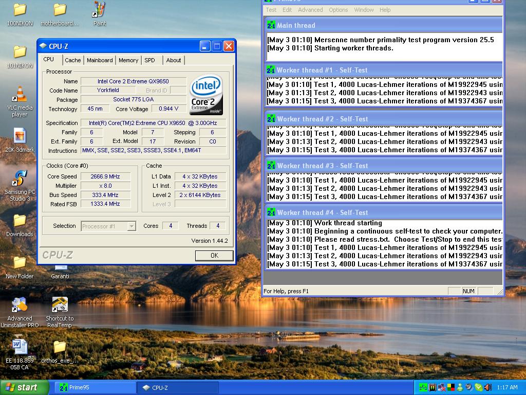

er vel et lite stunt det her, en q9450 har får vel over 1,2V når den egentlig trenger 0,95V og er derfor mye varmere enn den behøver, så vil anta at dette er nye steppinger hvor de har satt volt i et mere normalt område :)
...så du sier at jeg bare kan justere ned volten på min q9450 and thats it?
Det er mulig å prøve, men på de gamle utgavene er det ikke garrantert at de vil fingere på lavere spenning.
Er jeg den eneste som reagerer på ord som "effektforbruk" og "effektgjerrig"? Er kanskje flisespikkeri, men effekt er ikke noe man har eller bruker, men en betegnelse på hvor mye arbeid som blir gjort per tidsenhet. Et bedre ord ville vært strømforbruk, å si effektforbruk er som å si forbruk av hestekrefter i en bilmotor. Ellers gode nyheter :)
vil annta at det er det ja, men det er ofte begrenset av hovedkortet.
gjorde et experiment her
