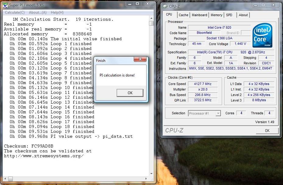

Ikke fått testet så mye i dag, men lekte litt med superpi:
Ellers er Asus P6T kortet snilt og greit (ikke testet S3 enda), maks bckl mp 19 er foreløpig 217, med mp 20 207 (begge bootbare Vista 64).
