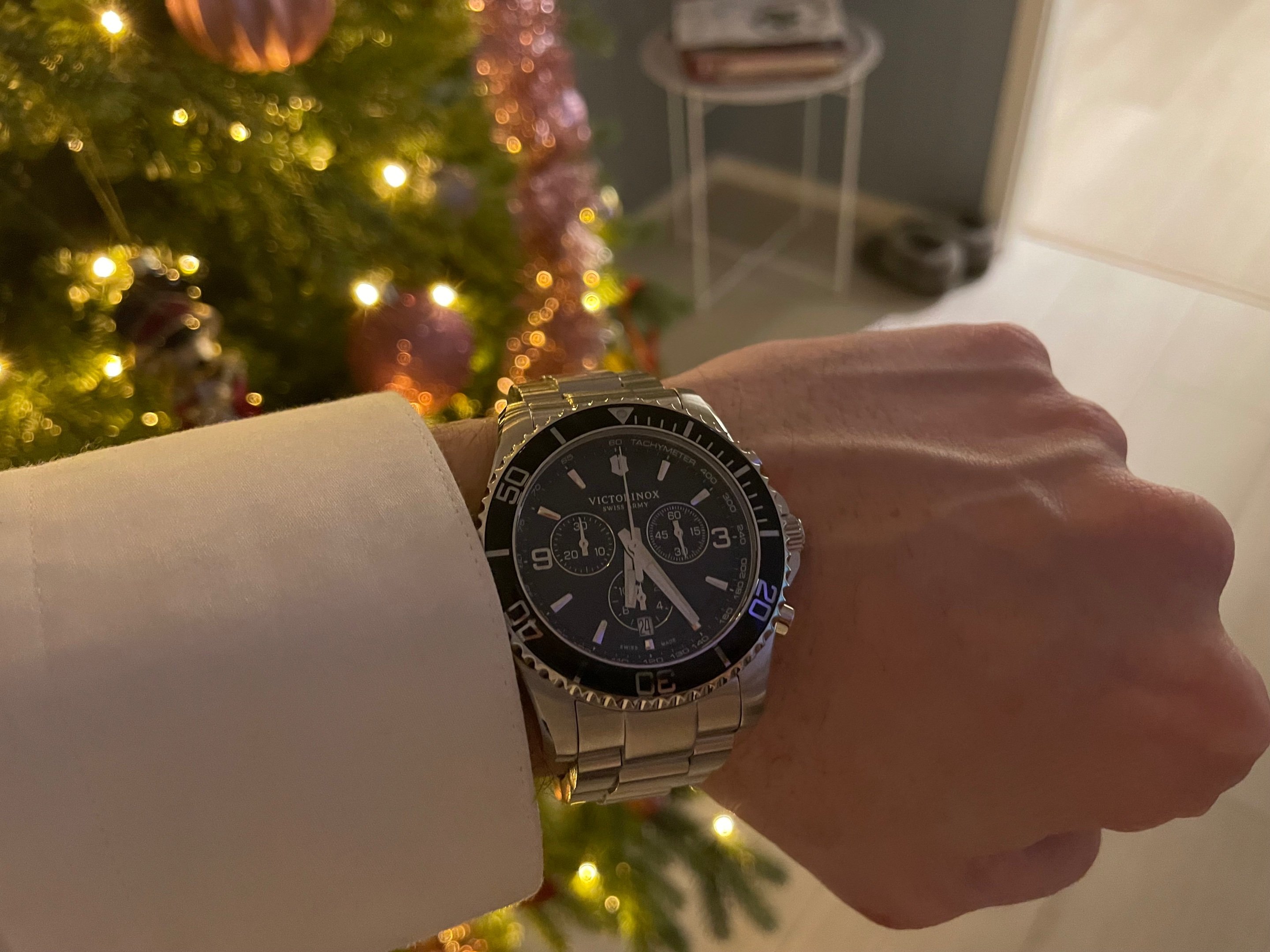

  9. Det ble en Victorinox Maverick Cronograph, som føltes alldeles helt rett når den kom på håndleddet. Den er både større og tyngre enn jeg først siktet meg inn på, men kjennes ut som om den er bygget som en tanks. Foreløpig ekstremt godt fornøyd. Ha en fortsatt riktig god jul alle sammen.
