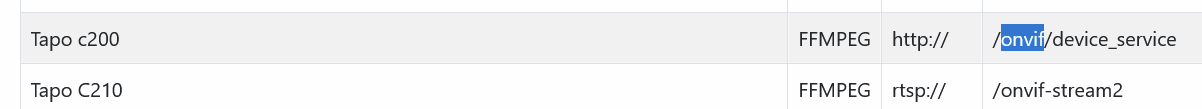

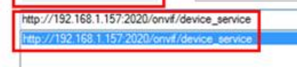

Har du aktive (Trial) Tapo Care abonnement på kameraene? Har testet både uten og med SD kort (og recording til det)i kameraet og får uten problem inntil 4 RTSP/ONVIF-strømmer fra mitt C310. Hvis jeg prøver å legge til en ekstra RTSP-strøm så får jeg feilmeldingen med MRL. Jeg har fremdeles ikke tillatt kameraet å nå Internett og har mao. ikke satt opp Tapo CARE (trial). Fant en tråd hvor problemstillingen ser ut til å være mye den samme som hos deg og svaret er VLC - har testet med siste tilgjengelige versjon (3.0.18) og samt en eldre versjon (3.0.11) på en annen W10-maskin og det fungerer å få bilde & lyd både med /Stream2 og /Stream1 (1920 &2k). Dette over tre maskiner (2 er VM-er) på to ulike IP subnett som er forbundet med en Firewall/ruter (pfSense 2.7). Samt tidligere nevnte AgentDVR hvor jeg har testet både RTSP og ONVIF strømmer. VLC og logging - En metode som fungerer er ‘Messages’ (CTRL+ M) under ‘Tools’-menyen. Bruk den og velg høyeste nivå av logging (2-Debug). Forslag til videre feilsøking hos deg: koble ditt nett fra Internett og restart Tapo-kameraene. Det skal uansett være mulig å nå dem uten tilgang til Internett. Tenker for å eliminere at eventuell Internettilgang for kameraene har noen innvirkning på bruk av RTSP. Test da igjen med VLC om det er noen bedring. Dine C310 har FW ver 1.3.1? -

OK, da har jeg kjøpt et TP-Link Tapo C310 kamera og fått litt tid til å se på det... Satte det opp basic og det fungerer med rtsp://camuser:[email protected]:554/stream1 og VLC samt Agent DVR. HW Version 2.0 FW version 1.3.1 (Ser ut til at det er en FW update som venter men har foreløpig stoppet autoupdate) Ut av boksen, satt opp med TP-kabel, IP-adresse på kamera fra DHCP-server (foreløpig uten IP gateway som gir tilgang til Internett) Måtte jo lage konto for Tapo men har prøvd å holde meg 'off-grid' foreløpig (ref. punktet over) Testet med en annen Win10-maskin med VLC og det fungerer der også - bortsett fra når jeg allerede har en aktiv strømming med VLC (+AgentDVR), da får jeg den su-upre "VLC is unable to open the MRL" Tar kvelden nå men tenker at kan det være så enkelt at enten så er det nyere FW som skaper problemet for dere eller at kameraet (tror at det har) har for mange samtidige strømmer? Tester mer i morgen/så fort jeg har tid 🙂 -

Kan du skru på logging i VLC og se om det kommer noe mer forklarende tekst? Tenker at siden cacb fikk det til så kan det tyde på at det kan være en idé å gå tilbake til start, nullstille og sette opp kamera og klient på nytt. Har spurt tidligere men kameraenes versjon, V1/V2? Beste er vel å bruke det som er nyest når det feilsøkes 😊 Kan du endre bruker til noe annet & passord på et kamera til eks. kun lowercase og teste? Kamera og din PC (Windows, hvilket OS?) er på samme IP subnett dvs. 192.168.68.x? Bruker du tredjeparts FW og/eller antivirus på maskinen? Har du testet med å disable (Windows) Firewall helt for aktiv profil? Avinstallerte du VLC før du la inn versjonen du bruker? Fikk aldri tak i om du testet AgentDVR og med ONVIF. Hadde vært fint å se feilmeldingen som da (eventuelt) kommer. Syntaks ser ut til å være følgende: -

CPU/RAM - Ja, så lenge et kamera er definert og Enabled i Agenten så ser jeg at det brukes litt suppe men regnet det som 'expected' siden den jo konstant analyserer om det er bevegelse i bildet 🙂 Fant en som hadde 9 kameraer og det nærmest drepte boksen hans så heelt snill er den ikke... Går an å tune litt, da. Ser det er en Docker-variant også så mulig den er litt mer optimalisert og snillere med ressursene. OK, så 'synderen' var case sensitivt credentials på kameraet(?). Djevelen er i detaljene... Ser forøvrig nå at det skal være mulig å skru på logging på Tapo-ene, mulig det (også) kunne ha gitt indikasjon på problemet. -

Nevnte AgentDVR har default en loggefunksjon. Du skriver at du testet iSpy (som jeg ikke har testet) men testet du AgentDVR? Og gjerne da med ONVIF. Teker for å se om det er noe ut fra loggene som kan indikere hvor feilen ligger. Skjønner at du er/blir lei, sånne småj*vler i systemet når det burde vært veldig enkelt å få det til å spille er #"¤%!"¤¤#&%
