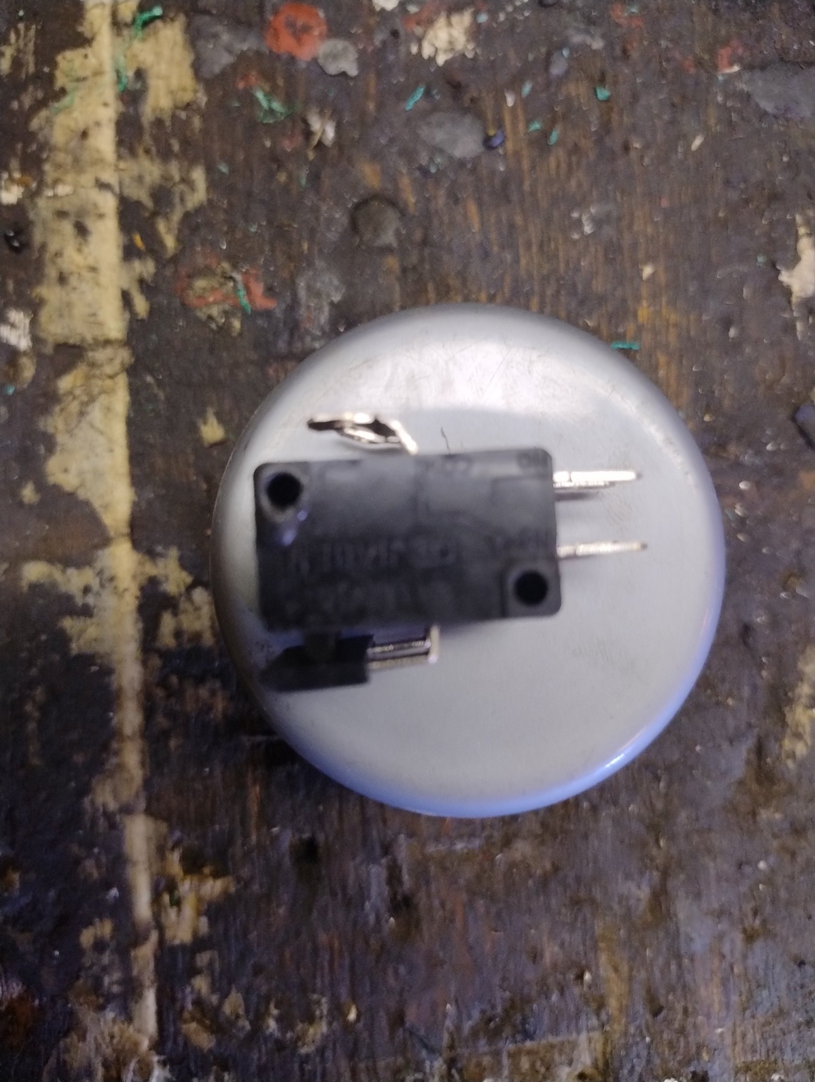

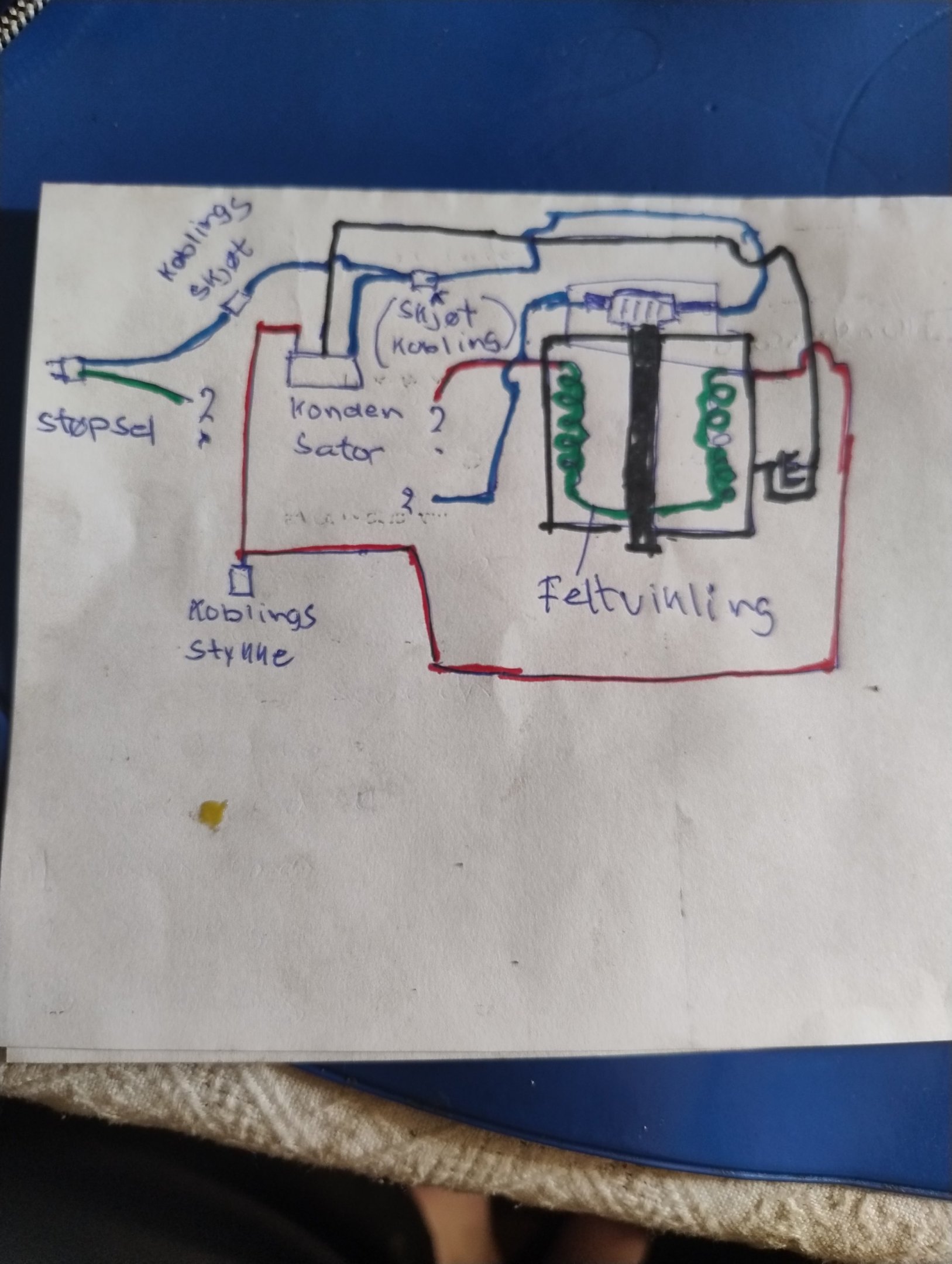

Hei Trenger litt assistanse for denne hekksaks, bryter gikk i stykker for en tid tilbake og prestert og kjøre feil bryter og prøvde og bruke den med gikk dårlig med 4 stifts når. Det er 6 stifts , har prøvd og laget ett skjema på hvordan det det ut , klue er vilken kabel som skal hvor, Micro bryter har 4 pinner i enden og to på toppen og funger slik at det er konstant kontinuitet på de underste pinner og de på toppen helt til jeg trykket på bryteren, og når jeg kobler på de to øvre pinner og de på toppen er det kontinuitet når jeg trykker på bryteren

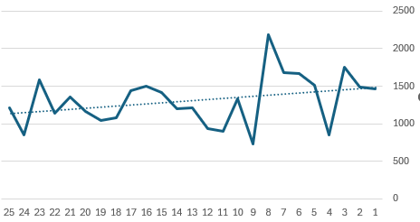

tenkte mer på lokassjon og type. Her er mine 250 siste netter på hotel, det er snitt pris pr 10 natt: Ja det er noe økende, men ikke særlig drastisk. Dette er netter i fra 2017 til nå ca. Majoriteten av mine overnattinger, men ikke alle.
