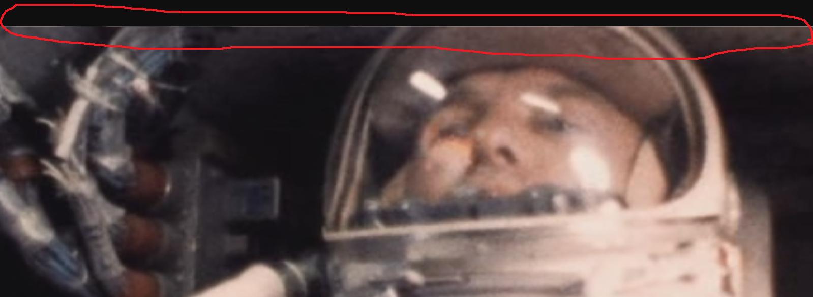

Hei.
Jeg har et lite irriterende problem med pcen min.
Når jeg ser på film så er det akkurat som det blir en flimrende "ramme" eller kant som beveger seg rundt filmen.
Jeg har allerede opprettet en tråd under kategorien "Maskinen fungerer ikke"
Merkelig flimrende "kant" rundt bilde ved filmavspilling
Men tenkte jeg kunne spørre her også ettersom jeg mistenker skjermkortet :)
Er det noen av dere med ATI 4870 eller 4870x2 som opplever det samme "fenomenet"?

Hei.
Jau, dette er en bug som har vært der en stund, forsvinner dersom du slår av aero......Om det er et 64bit aero fenomen er jeg usikker på, siden jeg ikke har testet 32bit med x2 kortet.. Dette problemet er ikke tilstede ved alle filformat, så kanskje man bør gi denne info til ATI via tilbakemeldings programmet, da den sikkert er lett å fixe..
Bruker selv MPC, og ser for det meste på serier og bruker frizoom til å fjerne den lille rammen, og dermed slipper jeg å slå av og på aero. Ved xvid/mkv filmer med ultrawide og tykke rammer, slår jeg av aero...
Endret av Ourasi
Om man leser release notes for catalyst driverene under "issues not resolved " har man disse display corruption greiene ved avspilling av mpeg2 fremdeles i 8.12
Altså er det ikke noe i selve 48xx kortet som forårsaker dette, men sw og drivere.
