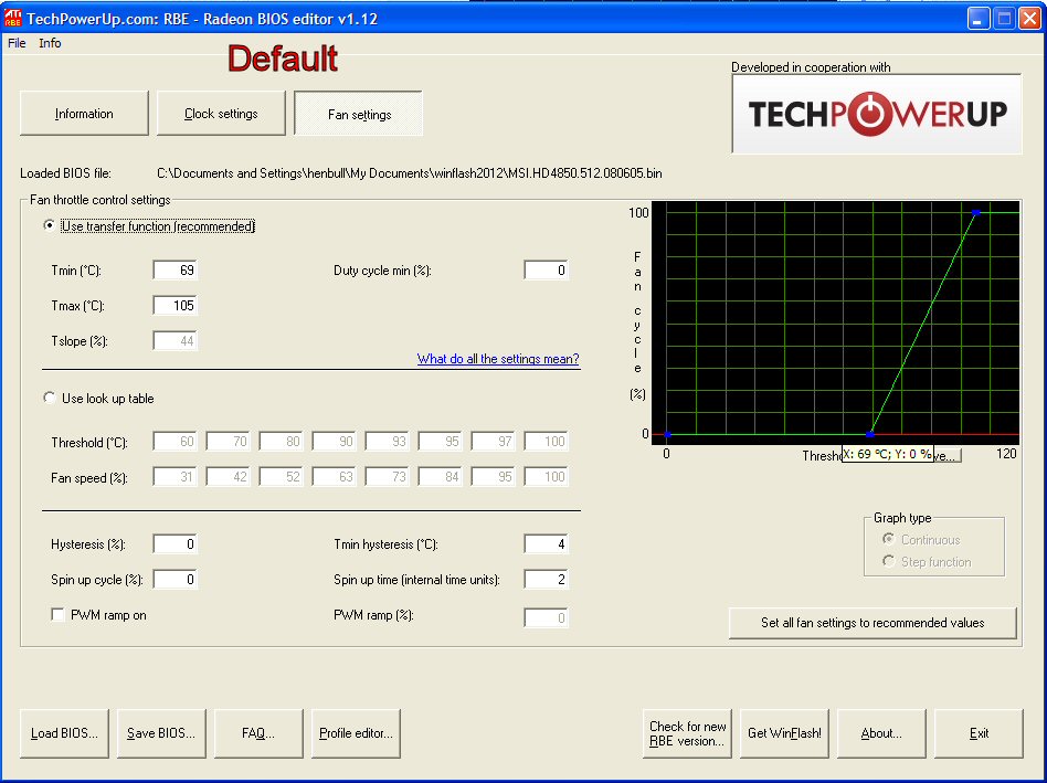

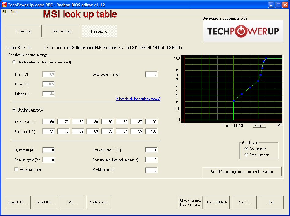

Syar-2003 Skrevet 4. august 2008 Skrevet 4. august 2008 hei. dette står garantert i løpet av de 155 sidene foran, og jeg beklager for at jeg ikke gidder å lese gjennom de. Spørsmålet er som følger: jeg skal kjøpe 4870, men er det noen særlig forskjell på de ulike kortene? (gigabyte, sapphire, powercolor osv) er vel bare kjølingen som er forskjellig? Er det noen som anbefales foran andre? Eller er det et must å kjøpe en selvstendig vifte? takk på forhånd Det er ingen forskjell på kjøleløsningen, men klistremerkene som følger med. Den store forskjellen ligger i bundelen, men med mindre du ikke MÅ ha noe av det som følger med de dyre kortene, så gå for det billigste. Selv om det fysisk ikke er noen forskjell på kjøleløsning kan det være noen produsenter som har tatt seg litt bedre tid til å implementere en mere brukbar fan throttle algoritme i VGA BIOS'n. MSI er bla en av disse som skiller seg litt ut fra andre ved å implementere lockup table (dog er det ikke aktivisert). Dessuten føler jeg det er bedre å la være å bruke overdrive profilen satt manuell og heller endre litt på fan profilen i sitt kort sin bios selv så det kjører som normalt automatisk. Slik har jeg gjort det på mitt Sapphire HD4850
Syar-2003 Skrevet 4. august 2008 Skrevet 4. august 2008 Slik ser det ut default . Fan throttle starter med 1% fra 69° Her ser man også MSI sin lockup table som lager en ulineær graf hvis aktivisert.

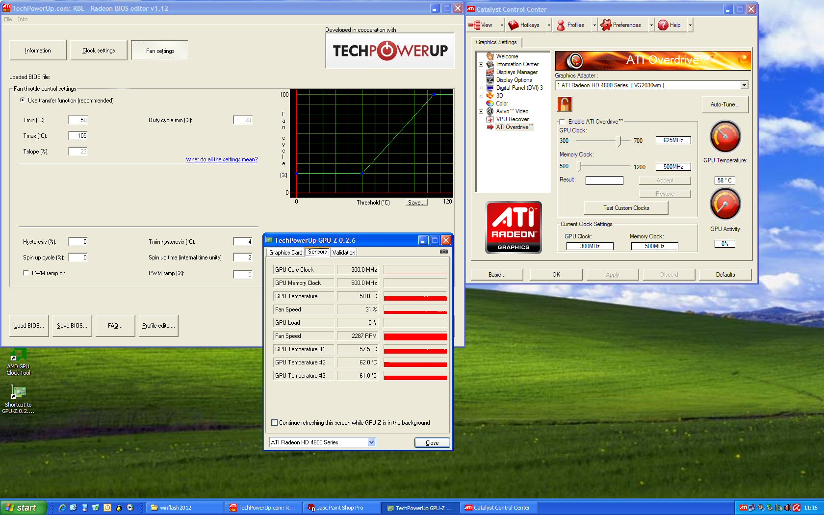

amiganostalgia Skrevet 4. august 2008 Skrevet 4. august 2008 (endret) Jeg har bokstavelig testet hver prosent på viften på mitt 4850 kort. 1% kan vi si tilsvarer i snitt circa 50 rpm på det jevne, men rundt om hver 6 % faller/øker den noe mer, alt ettersom (100/150rpm) Etter hva jeg fant er under 40% vifte hastighet liten vits med tanke på støy/ytelse. Lavere enn ca 31% er absolutt ikke noe poeng i da det er ikke mulig å skille forskjell på støy nivå. Spesielt ikke med lukket kabinett. Da skal du virkelig sitte med øret inntil for å merke forskjell. Selv da sliter du nok. Endret 4. august 2008 av amiganostalgia
