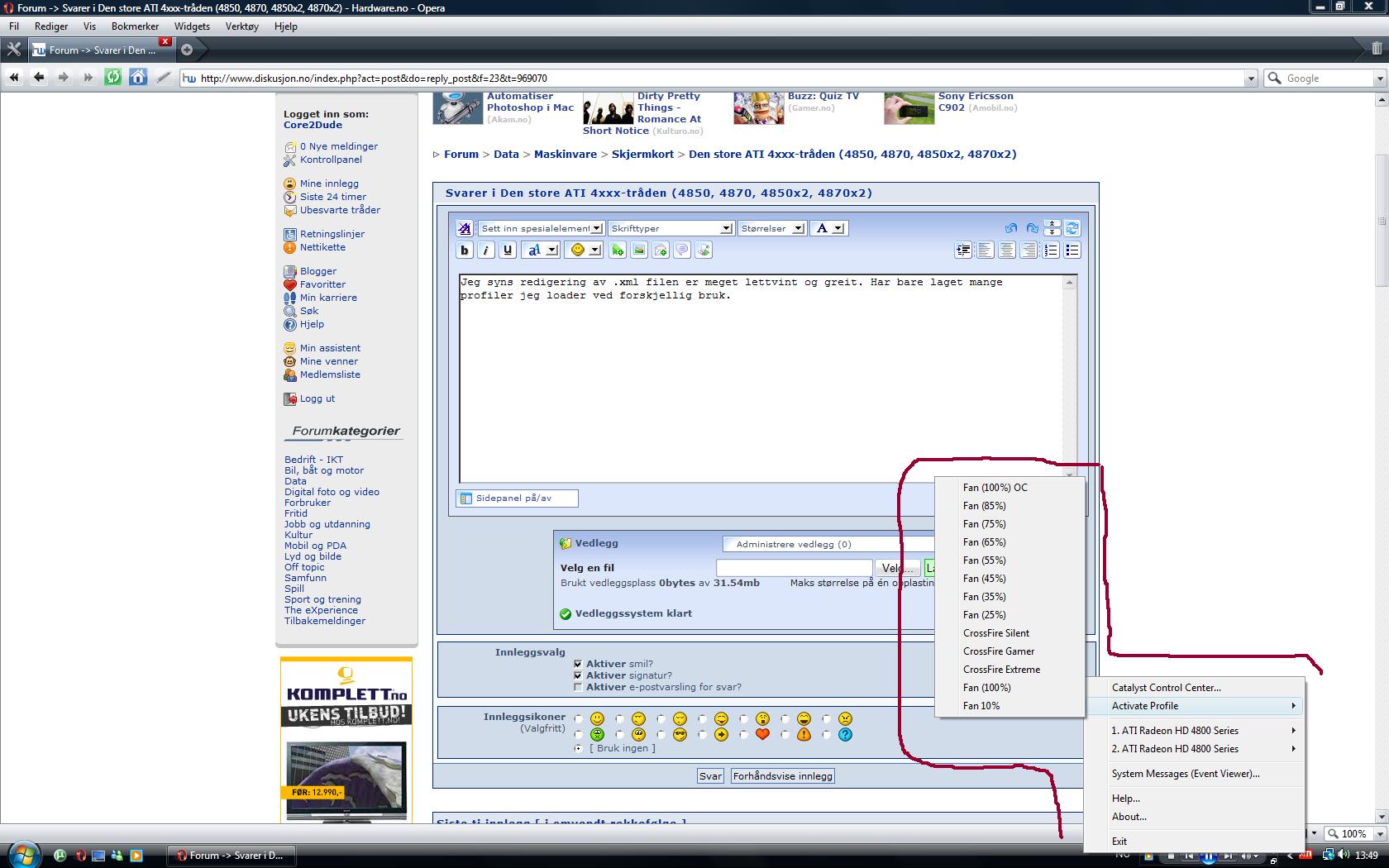

Core2Dude Skrevet 19. juli 2008 Skrevet 19. juli 2008 (endret) Jeg syns redigering av .xml filen er meget lettvint og greit. Har bare laget mange profiler jeg loader ved forskjellig bruk. Endret 19. juli 2008 av Core2Dude

Core2Dude Skrevet 19. juli 2008 Skrevet 19. juli 2008 Har du muligheten til å dele de profilene med oss andre Core2Dude? Det var ingen dum ide 10% Fan_10_.xml 25% Fan__25__.xml 35% Fan__35__.xml 35% OC Fan__35___OC.xml 45% Fan__45__.xml 55% Fan__55__.xml 65% Fan__65__.xml 75% Fan__75__.xml 85% Fan__85__.xml 100% Fan__100__.xml 100% OC Fan__100___OC.xml Det er 100% OC og 35% OC som kommer med full CCC overklokk. Husk å aktivere Overdrive i CCC før dere tar dem i bruk... men faktisk så tviler jeg på at dette funker Syns jeg husker å ha prøvd selv å lime inn en xml fil, men da ville ikke CCC vise dem.. Skal limes inn i C:\User\"username"\AppData\Local\ATI\ACE\Profiles (den siste er kanskje ikke nødvendig) husk å ha "vis skjulte mapper" aktivert! Gi gjerne tilbakemelding på om det funker.

Core2Dude Skrevet 19. juli 2008 Skrevet 19. juli 2008 Funker ikke for meg som har 2 kort iallefall. Er redd for at det ikke funker hos noen. Dere må nok bry dere stresset selv. Er bare å lage mange profiler og redigere vifta etter det
Syar-2003 Skrevet 19. juli 2008 Skrevet 19. juli 2008 (endret) Med to kort er det to entrys i XML filen man må endre på. Under <Feature name="FanSpeedAlgorithm_0"> og <Feature name="FanSpeedPercentTarget_0"> for kort #1 Og Under <Feature name="FanSpeedAlgorithm_1"> og <Feature name="FanSpeedPercentTarget_1"> for kort #2 Sier seg selv at man ikke kan "importere" profilfiler laget på en installasjon med 1.stk kort egentlig. Endret 19. juli 2008 av syar2003
