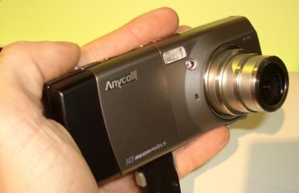

Men tilbake til optikk. Jeg skulle gjerne sett flere modeller med noe slikt:
Det ville nok gitt betydelig bedre bilder, på bekostning av plass, men da får man også et reellt valg om hvor mye man vil prioritere bildekvalitet på mobilen.
