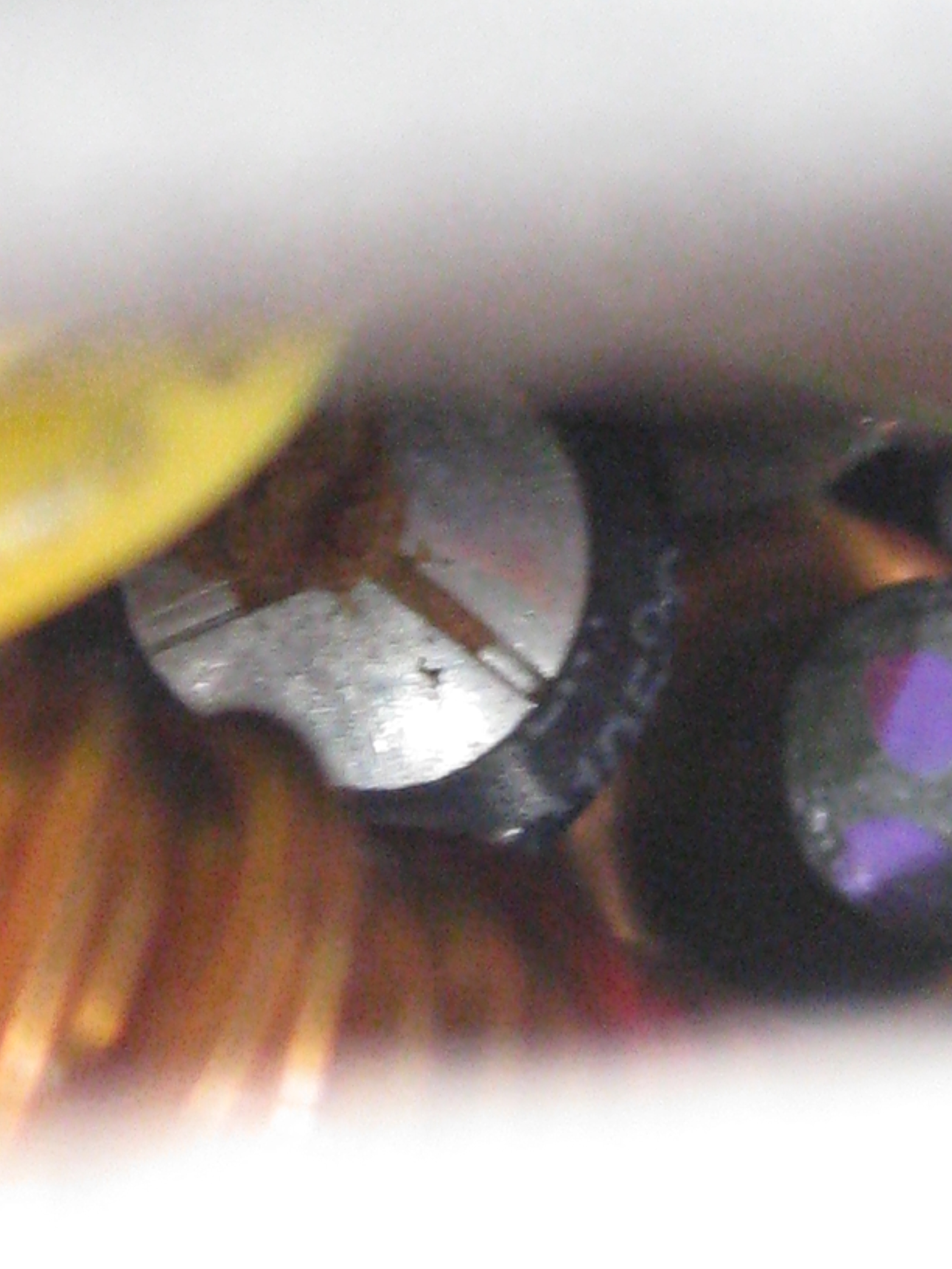

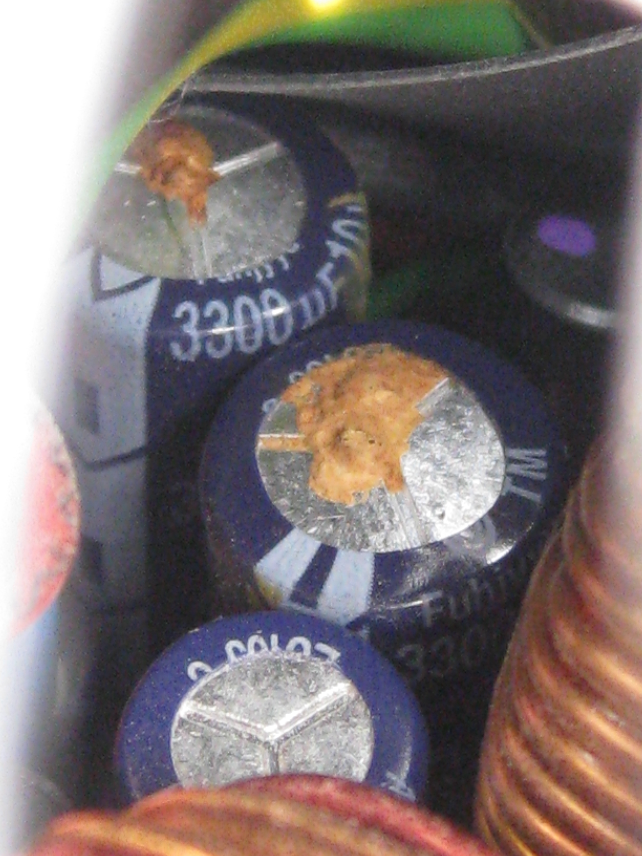

BalleKnalle Skrevet 7. august 2009 Skrevet 7. august 2009 Trekker denne fram igjen.... Har en maskin som plutselig ble livløs. Har en Mist 600w atx 2.2 fra 2006. Skal ta ut denne i dag etter jobb og se om jeg kan se noen tegn mtp. kondensatorne. Håper bare ikke noe annet har blitt ødelagt i samme slengen....
BalleKnalle Skrevet 7. august 2009 Skrevet 7. august 2009 Da har jeg tatt et par bilder..... Det var alt jeg kunne se utenifra uten å åpne PSU'en.....
Smirnoff Skrevet 7. august 2009 Skrevet 7. august 2009 Well, hello Mr.Fuhjyyu. Ja, det overrasker ikke at de kondensatorene poppet toppen.
