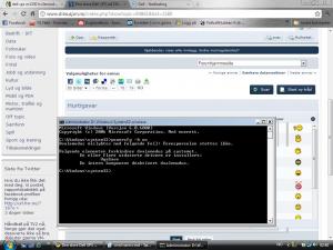

kkristian Skrevet 2. februar 2011 Rapporter Del Skrevet 2. februar 2011 Hei! Etter formatering mistet jeg dvalemodus funksjonen. Fikk opp denne meldingen: se vedlegg Lenke til kommentar
troutmaster Skrevet 2. februar 2011 Rapporter Del Skrevet 2. februar 2011 Har du lagt inn Quickset? Hvis ikke, prøv det. Siste hyl finner du her. Lenke til kommentar
