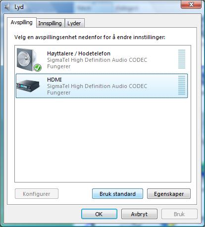

Jeg har et lite problem som jeg ikke finner ut av!
Når jeg kjører lyd gjennom HDMIkabel til en tv, så får jeg ikke lyd når jeg spiller av DVD. Noen som vet hva dette kan komme av?
Du må inn på egenskapene til lyd og sette HDMI som standard
Joda, jeg har alt gjort det :p
Får lyd fra alt annet enn DVD-filmenejeg prøver å spille av, men velger jeg at lyden skal komme fra pcen selv, ja da får jeg lyd!
