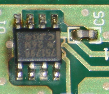

rozon Skrevet 5. februar 2008 Forfatter Skrevet 5. februar 2008 Her finner du noen tester gjort med 350D og 50f/1.8 50f/1.4 50f/2.5 Compact MacroBilder av kretskort i testene. I linken klikk på "Canon ef" litt ned helt til venstre på skjermen. http://www.akam.no/tester/?catId=24&tids[182]=831 Jeg så på linken. Jeg skal ha mye mer detaljer i bildet mitt, det er loddingene som er interessante på kortet. Legger ved et eksempel med 70-300 objektivet mitt på en 2 meters avstand.. Det er ikke det skarpeste på bildet jeg tok, men så nært vil jeg, og da med detaljer.
Kristallo Skrevet 5. februar 2008 Skrevet 5. februar 2008 (endret) Med et 1:1 makroobjektiv som det er snakk om her så vil du få et utsnitt på 22x15 mm på ditt kamera. Eksempelbildet ditt har et utsnitt på ca 12x12 mm så du må ta en crop på ca 2000x2000 piksler for å få samme utsnittet. Det bildet vil bli skarpt. Du kan også bruke mellomringer for å komme få kraftigere forstørrelse. Alle 1:1 makroobjektivene er gode og skarpe, det vil i hovedsak være teknikken din som er begrensningen. Endret 5. februar 2008 av Kristallo
