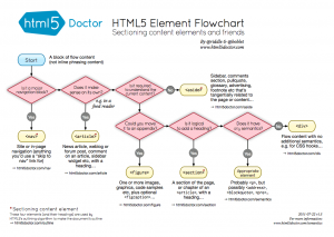

Jeg er enig med agm at sidebaren bør komme etter hovedinnholdet, og legges i en aside-tag. At DIVs er det samme som de nye HTML5-taggene, er feil. Visuelt sett gjør de ingenting, men de er der for å gjøre siden semantisk riktig. Det blir mye mer HTML-kode, men det gjør faktisk siden mye bedre, dersom det er gjort riktig.
Her er et flowchart som kan hjelpe deg, dersom du er usikker på hvilken tag du skal bruke.

Jeg tror det er riktig å legge hver tabell i en section, ja. Hvis man følger flowchartet.
