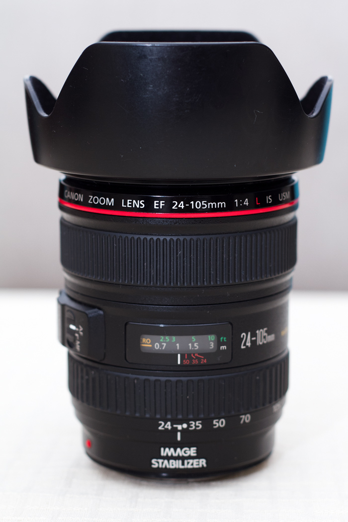

Plukket opp et "nytt" objektiv, det vil si at jeg kjøpte brukt.
Måtte betale 5800 etter å ha prutet ned fra 6000, så ikke noe kupp, men en helt grei pris tror jeg. De fleste jeg har sett i det siste har ligget på 6500 kroner, og ingen har vært villig til å gå noe særlig ned på pris selv om "veiledende pris" er på 5500 i følge Team Biathlon
Det skal jo sitte på en 7D (og 30D) så er spent på om jeg kommer til å savne mer vidvinkel. Men har jo et 10-20 mm så tror det skal gå bra. I verste fall er det bare å selge igjen uten tap.
Ikke fått testet det noe særlig enda, bare et par umotiverte snapshots, men basert på de så ser det veldig bra ut.
Litt artig er at i følge kvitteringen kostet det 9500 kroner for to år siden, nypris i dag er vel på litt under 8 000.
