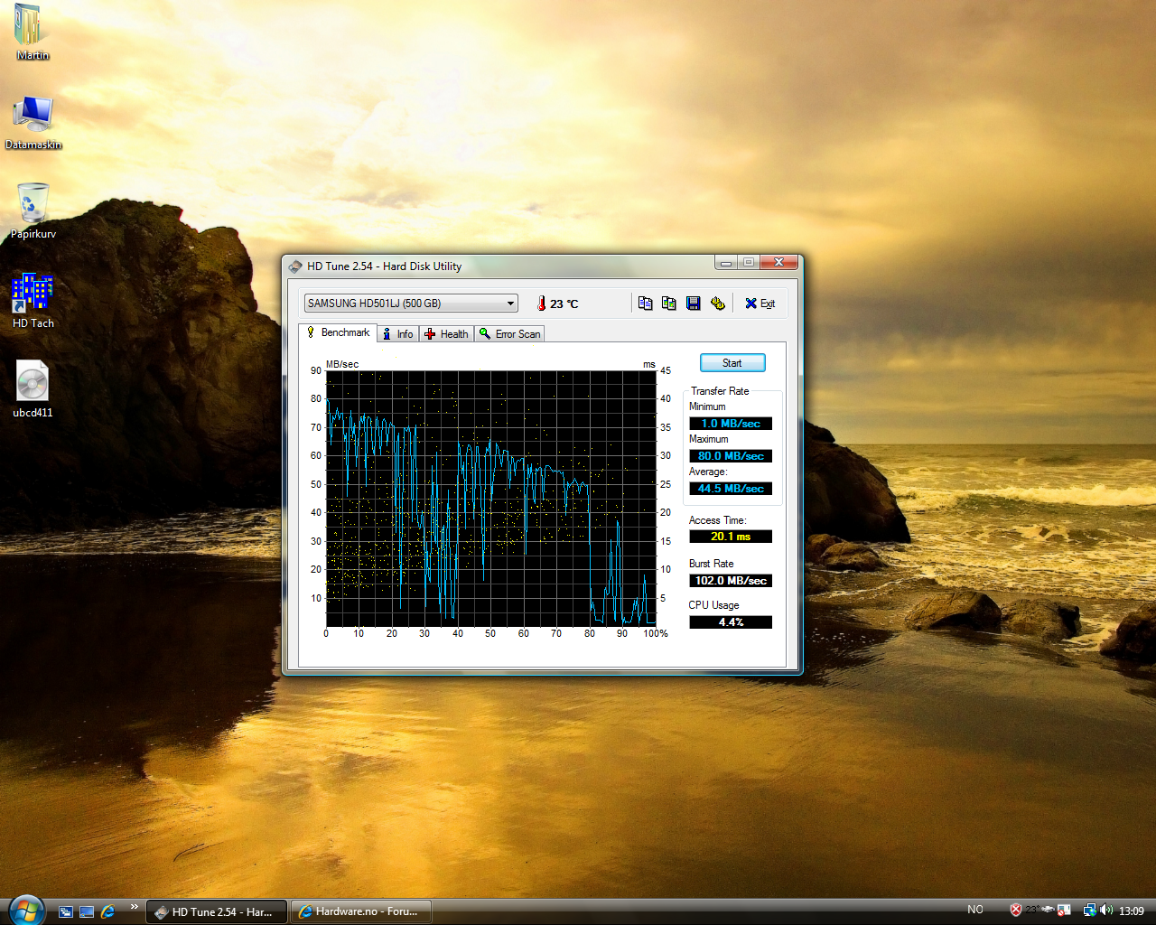

Din harddisk (om den er ny da) skal holde mål. SATA/IDE bussen bør konfigurerers riktig i BIOS, men ditt kort aner jeg ikke noe om. I de fleste tilfieller vil fabrikkinstillingene fungere fint. Benchmark hardisken før du utelukker andre problemkilder.
Har nå kjørt HD Tune Benchmark.Det jeg syntes var veldig merkelig var at trasnfer rate kunne være helt oppi 80mbs for å så gå markant ned til 1mb sekund.Er det dette som foårsaker hakkene mine, noen andre som har kjørt HD Tune, som kan oppgi sone resultater,syntes dette var merkelig?
Ser ut som at jeg må skaffe meg ny HDD, er det noen gode som man kan anbefale, jeg vil ha en stabil med rask hdd på ca 250gb til maks 500Kroner
Noen Tips?
Det er ikke nødvendigvis HD det er noe feil med. Kan også være harddisk kontrolleren, en kabel, eller andre ting. Prøv å bytt om til en annen kontakt. Har du en fersk OS installasjon på denne HD'n?

Til trådstarter, last ned Ultimate Boot CD, og kjør HDD test, ellers fins det flere gode verktøy på cden.
Hvis disken din dropper til 1MB i perioder er det nok noe galt med selve disken. Ville gjort som sony123 foreslo og kjørt en diagnostikk på den, deretter sendt den inn der du kjøpte den for å få en erstatningsdisk. Samtidig kjøpt en ny disk. De nye 750GB og 1TB diskene, slik som Samsung Spinpoint F1, er et veldig godt kjøp. Raskeste diskene du får med stor lagringsplass som bonus.
