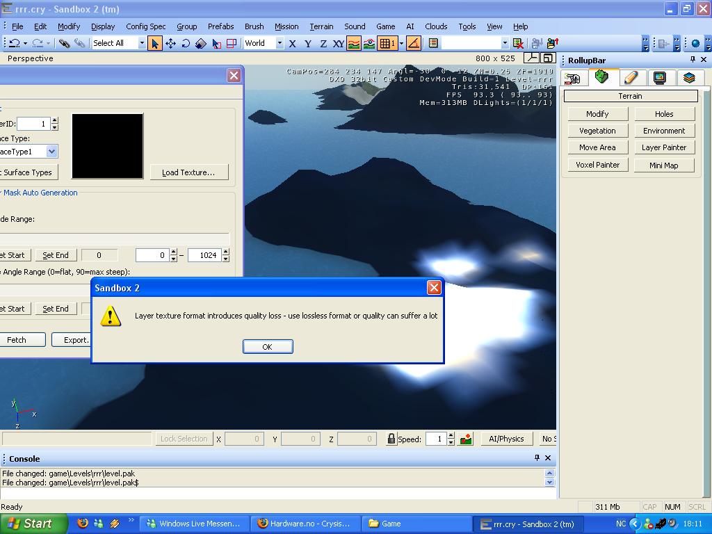

Sjuki Skrevet 29. oktober 2007 Skrevet 29. oktober 2007 Samme problem har jeg spurt om flere ganger nå! Blir irritert Men jeg får lastet 2 texturer som har resolution på under 512x512
Kimelimm Skrevet 29. oktober 2007 Skrevet 29. oktober 2007 Samme problem har jeg spurt om flere ganger nå! Blir irritert Men jeg får lastet 2 texturer som har resolution på under 512x512 Akuratt som meg... Dritt program kan jeg rett og slett si, det er jo bare bugs og manglende ting

Sjuki Skrevet 29. oktober 2007 Skrevet 29. oktober 2007 Tror de lossless filene kommer med til fullversjonen. *Kryssefingrene og håpe* De hindrer jo oss i å lage "profesjonelle" baner før spillet kommer ut. De har sikkert gjort det med vilje å gi oss begrensninger(Noe som for øvrig er taktisk av dem også)

Avean Skrevet 29. oktober 2007 Skrevet 29. oktober 2007 (endret) Samme problem har jeg spurt om flere ganger nå! Blir irritert Men jeg får lastet 2 texturer som har resolution på under 512x512 Du må passe på at du velger File / Generate Textures etter du har edita terrain f.eks. Altså rutinen er at du går på Terain / Edit Terrain og så tegner du terrenget med brushen eller genererer random terreng. Da er alt grått helt til du velger "Generate Textures" under File. Hvis det fortsatt er grått så regner jeg med layeret ditt under "Edit Terrain" er feil. Altså den greier ikke å finne texturfilen. Siden dette er demo så er det masse teksturer som mangler, så er sikkert derfor dere sliter. Det jeg gjorde var å åpne demo øya og lagra alle ressurssene derfra og så brukte de Tro det eller ei, men jeg har en øy nå som strekker seg 16 km i hver retning. Det er som å se utover Trondheim by som jeg sa til en annen hehe. Det er så sykt svært, det er 10x større enn single player øya. Men er noe helvete å rendre texturer på. Men om den lar seg spille på realtime når jeg eksporterer gjenstår å se, jeg spiller på den kun i editoren enda da jeg har en del AI arbeid igjen. Lager en SP map hvor DU skal krige deg gjennom en tett jungel mens en del soldater jakter på deg med predator musikken i bakgrunnen Endret 29. oktober 2007 av Avean
