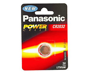

-Jungeldyret Skrevet 6. august 2007 Forfatter Skrevet 6. august 2007 Hehe, det høres ganske greit ut! Trodde det var noe mer komplisert... Hvor kan jeg få kjøpt et sånt batteri?
Syar-2003 Skrevet 6. august 2007 Skrevet 6. august 2007 På bensinstasjon (jeg kjøpte hos esso) . Panasonic Lithium Coin Cell - type CR2032 3v .
(ODIN) Skrevet 6. august 2007 Skrevet 6. august 2007 ta det ut og med til clas ohlson. vis de batteriet å få et nytt
