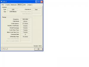

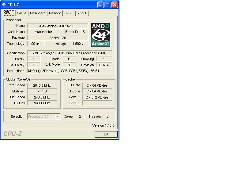

Fint om noen ka se på cpu-z bildene mine og kommentere om jeg har gjort noe som er riv ruskende galt.

Nå må du huske på at du klokker begge kjernene sammtidig, og at dette fort kan bli litt varmt med AMD standardkjøleren.

Forresten fint om noen med litt peil kan se på cpu-z bildene mine i forrige post og kommentere på om jeg har gjort noe veldig galt?

Bruker du forresten så tregt minne? Du kjører på lavere enn DDR400 hastigheter med elendige timings.
Endret av marsboer

Ja, kortet mitt støtter desverre kun DDR1 minne :(
Dette minnet tåler ikke overklokking. Så snart jeg går over 200Mhz så krasjer maskinen under POST. Når det gjelder "timings" så har jeg ikke funnet ut hvordan dette gjøres i min BIOS. Er det mye å hente på å sette timings rent ytelsesmessig?
Ps! Denne overklokken har økt 3dMark06 scoren min fra 7700 til 8850.

Noen som kan si noe om dette med minne timings? Har jeg mye ytelse å hente på dette?
9120580[/snapback]
Ett Amd DDR1 system tjener mye på å ha stramme minne timings. Med gode brikker og godt hovedkort kan du f.eks kjøre 1.5cl 2.2.5. a ddr400,evt noe høyere med litt ekstra volt. Det kan være greit å ha i bakhodet at benchmark resultat som i 3dmark06 ikke er en reel refleksjon på den ytelsen du vil ha i spill, med mindre du går for max oppløsning, max detaljer hele tiden. Som ikke akkurat er konkurranse dyktig. Det er ett tveegget sverd dette med overklokking.
