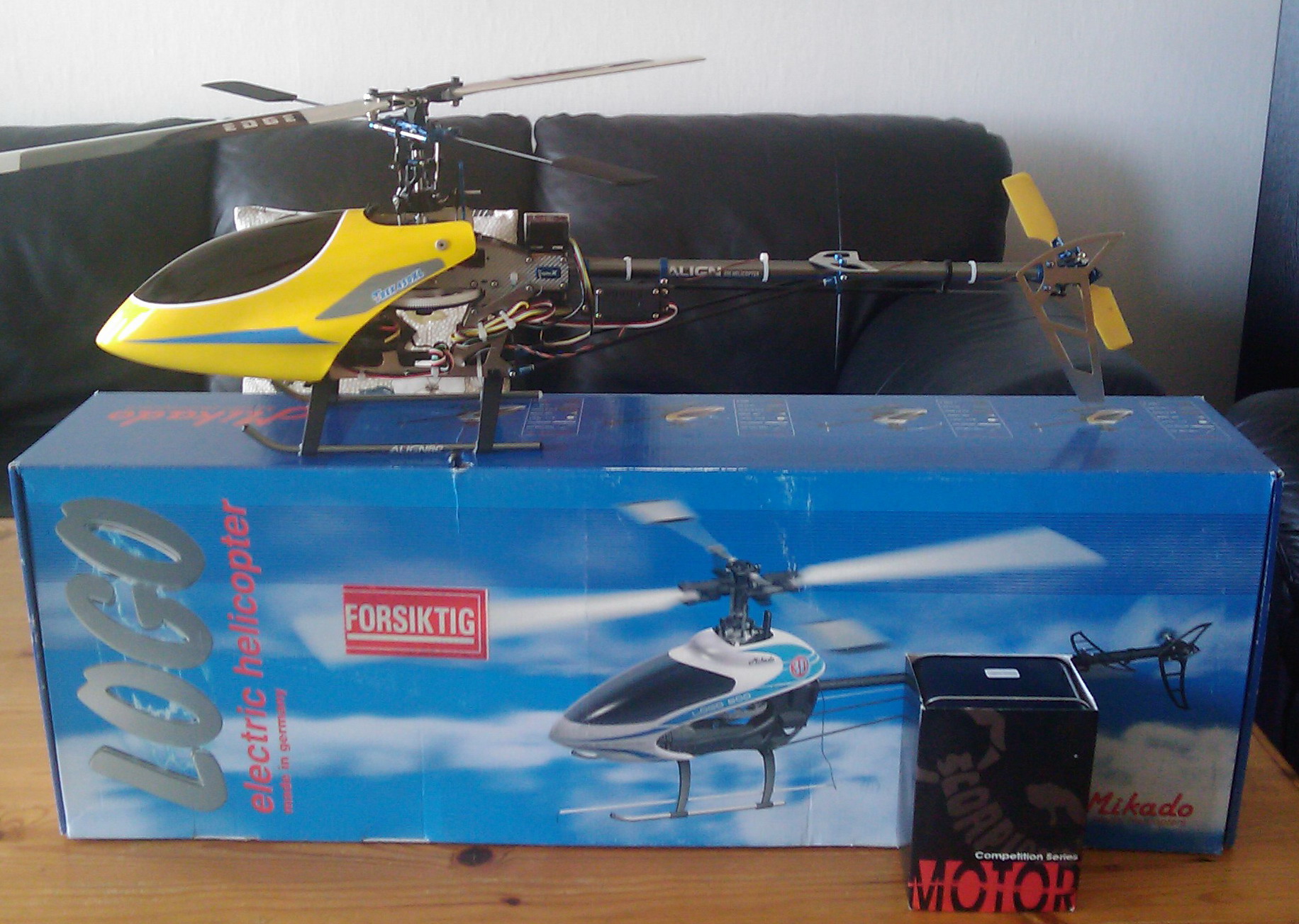

Endelig har jeg fått bestilt meg drømmehelikopteret. :dribble:
Logo 500 3D flybar versjon.
Ved siden av står motoren, en Scorpion 4025-630 som jeg planlegger og kjøre på 12S Lipo.
Foreløpig har jeg ikke noe annen elektronikk og planen var å ha den flyklar i løpet av vinteren, noe som gir meg god til til å bygge den skikkelig.
Oppå står det jeg flyr i dag..........4S oppsett.
Noen vil sikkert lure på hvorfor jeg ikke går for FBL oppsett men jeg har bestemt meg for at jeg vil lære meg å fly skikkelig 3D med flybar før jeg vandrer over på FBL.
