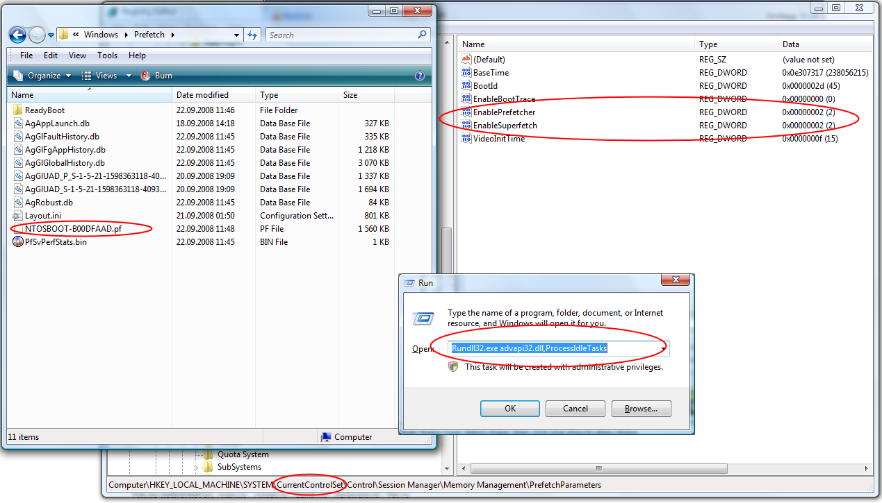

Det er det jeg har nevt før (tidligere post) som er feil med den "guiden" når det gjelder EnablePrefetcher entryen og verdien av denne.
EnablePrefetcher dword = 2 -> Prefetch Boot
EnablePrefetcher dword = 1 -> Prefetch Applikasjoner
EnablePrefetcher dword = 3 -> Prefetch Boot+Applikasjoner
Man ser lett at kun boot er satt.
Da skal kun filen "NTOSBOOT-B00DFAAD.pf" ligge i \Windows\Prefetch folderen.
Da har du gjort "noe" galt.
-Endre registry entrys. Ha EnableSuperfetch enten til 2 eller 0.
(Merk at det må være på CurrentControlSet)
-Slett alle *.PF filer i prefetch folder.
-Åpne layout.ini i notepad
Slett alle linjer fra fila , og lagre
La kun
[OptimalLayoutFile]
Version=1
være igjen.
-Kjør Rundll32.exe advapi32.dll,ProcessIdleTasks , vent til aktiviteten er avsluttet - restart

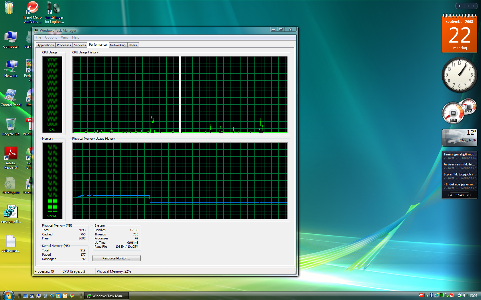

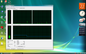

På bildet vedlagt er Vista startet og latt stå med desktop i ca. 6 minutter , systemet har 4GB ram.
EnablePrefetcher = 2
EnableSuperfetch = 0
NtfsMemoryUsage = 2 denne ligger under HKEY_LOCAL_MACHINE\SYSTEM\CurrentControlSet\Control\FileSystem
