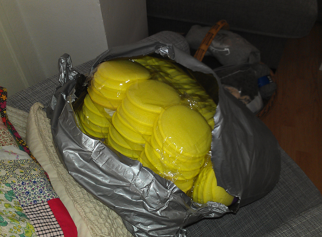

CFM Skrevet 23. april 2012 Skrevet 23. april 2012 (endret) Da har jeg kjøpt inn litt mer stæsj til samlingen...: - Krauss 900W DA maskin - 470ml Swissvax Pneu - Swissvax Pneu påføringskost - Trakt til å skru på sprayflaske for ikke å søle når jeg heller fra 5L dunker - Chemical Guys Green Clean - Chemical Guys Miracle Dryer (alltid kjekt å ha flere tørkehåndklær) - Scholl CF02 kontrollspray - Scholl gul rubbingpute - Scholl ullpute Og 180 applikatorpads til 1kr stykk inkludert frakt fra Kina. Endret 23. april 2012 av CFM

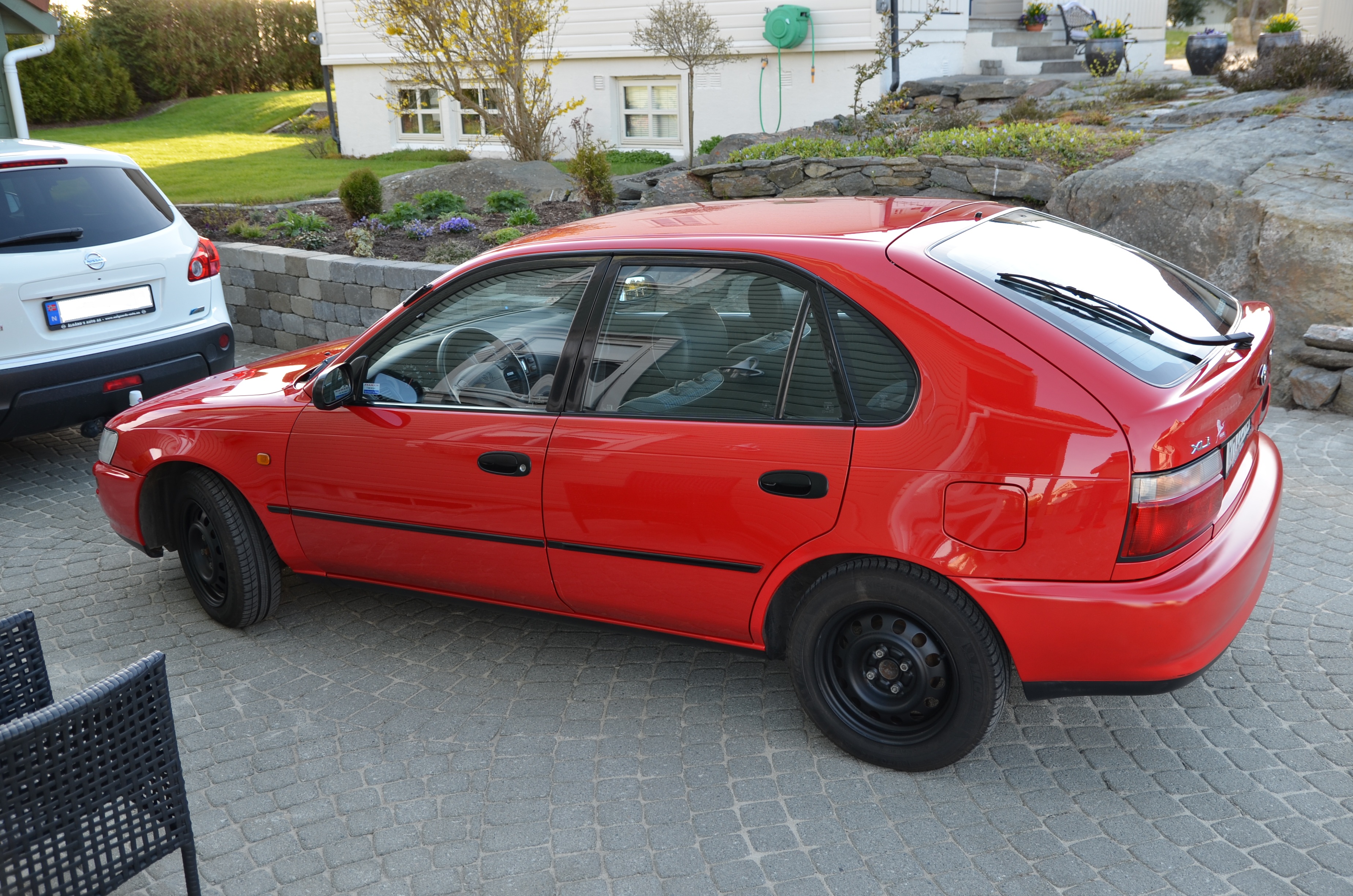

Javisst Skrevet 29. april 2012 Skrevet 29. april 2012 Helt vannvittig hvor bra resultatet ble med Meguiars Ultimate Compund! Etter Durgloss forsegling og DoDoJuice voks, så ble jo lakken som ny! Helt imponerende... Tok bare et ikke så veldig bra bilde for å vise resultatet... Lakkeringsverkstedet dreit seg ut under lakkering av forskjerm, så der er fargene litt forskjellige! Men med nyrestaurerte stålfelger, så ble resultatet faktisk riktig så bra!
