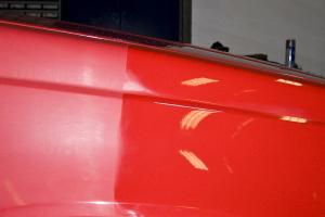

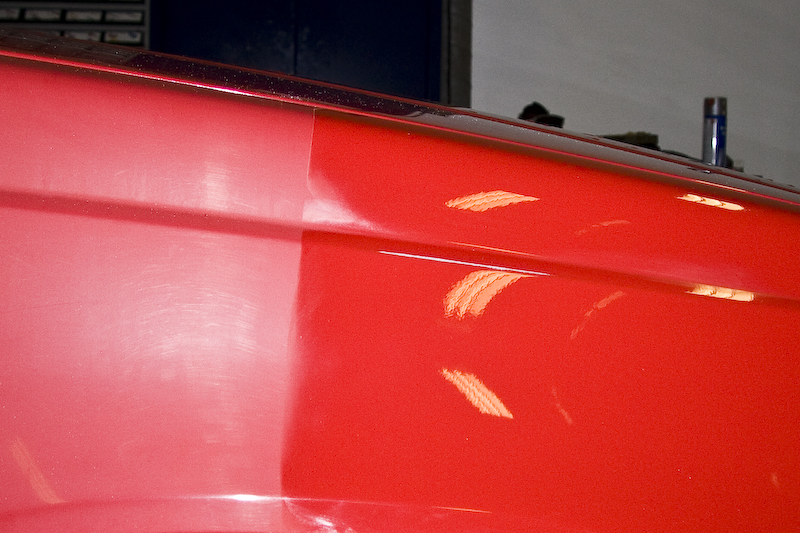

Holder for tiden på med en Rød (matt) Volvo 850 sammens med en annen og testet litt her om dagen.
Denne bilen skal gjøres ferdig førstkommende helg (er vertfall planen) og her er vertfall en liten halvdårlig 50/50 shot av testen:
Endret av BjerkneZ
