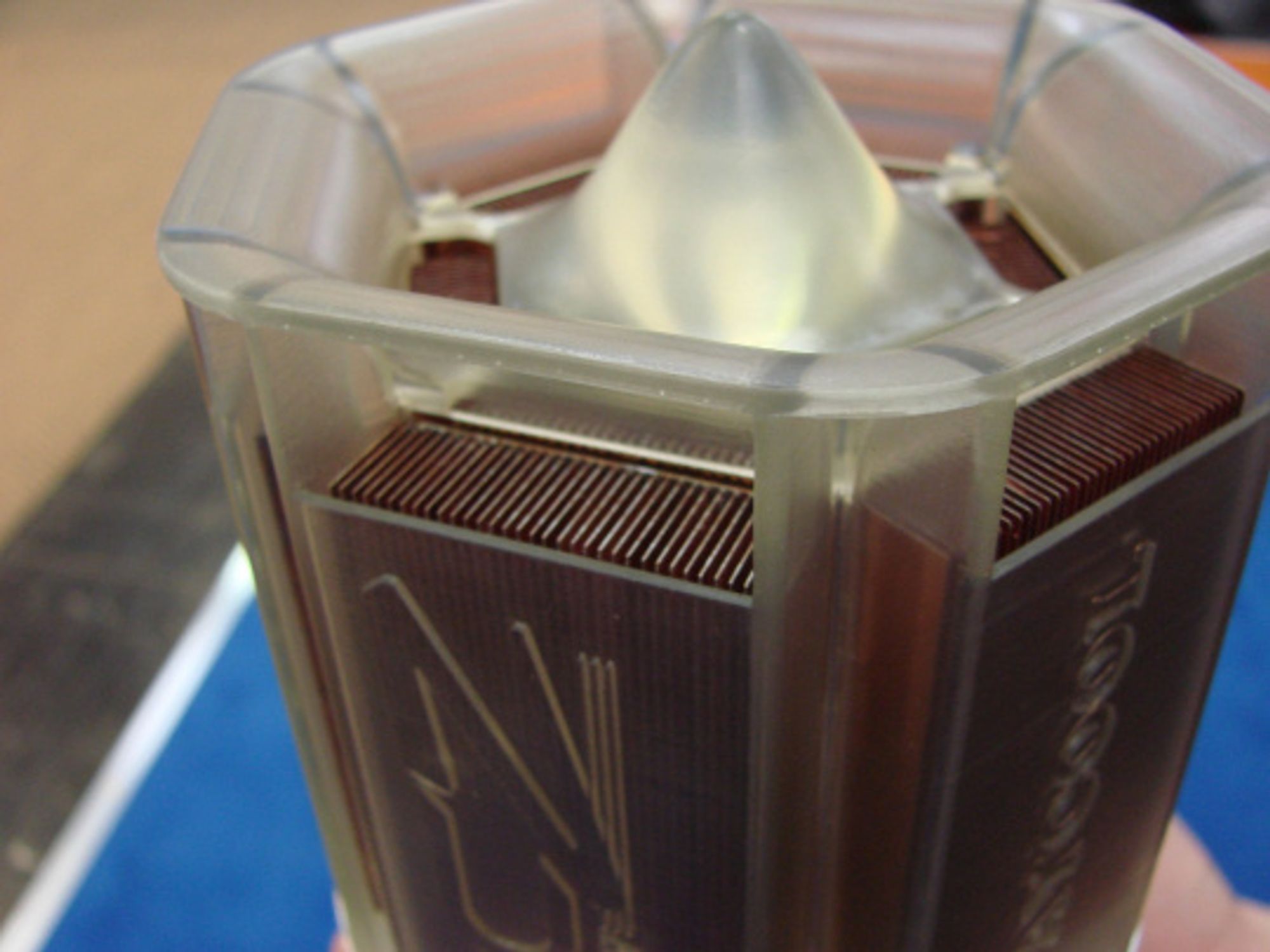

Simen1 Skrevet 15. juni 2007 Skrevet 15. juni 2007 Hva er forresten varmekapasiteten til luft hvis du vet simen1? ( CF ) Spesifikk varmekapasitet for luft ved 20 grader C er 1.005 kJ/kg.K. Så var det alt dette med mol osv.. *sukk* 8867237[/snapback] 1 mol luft er 28,8 gram og vil ved 25°C og 1 atmosfæres trykk ha et volum på ca 24,5 liter. En kubikkmeter luft veier altså 851 gram. Dermed er varmekapasiteten oppgitt per volum: 0,855 kJ/(m^3*K) En prosessor på nøyaktig 100W bruker altså 4 minutter og 16 sekunder på å varme opp 1 kubikkmeter luft fra 20 til 50 °C. (Om jeg har regnet riktig) Til sammenligning bruker en 100W prosessor 20 minutter og 50 sekunder på å varme opp 1 liter vann fra 20 til 50 °C. (Eller 14,5 døgn på å varme opp 1 kubikkmeter vann like mye. Forutsatt null varmetap til omgivelsene)

WheelMan Skrevet 19. juni 2007 Skrevet 19. juni 2007 Jeg spør igjen, siden det var dårlig med reply på forrige post: Hvor er vifta?
Simen1 Skrevet 19. juni 2007 Skrevet 19. juni 2007 Jeg spør igjen, siden det var dårlig med reply på forrige post: Hvor er vifta? 8898345[/snapback] Jeg tror den er tatt av for anledningen sånn at man ser mer av innmaten på kjøleren. Den skal vel stå på toppen slik at det blir motstrøms varmeveksling. (Det er betydelig mer effektivt enn medstrøms) Bilde av toppen uten vifte: http://www.hardwaresecrets.com/fullimage.php?image=6800 Redigert: Ser man på dette bildet så ser det ut som lufta skal ned i midten og opp og ut på sidene. Det blir en lang vei for lufta.
WheelMan Skrevet 19. juni 2007 Skrevet 19. juni 2007 Redigert: Ser man på dette bildet så ser det ut som lufta skal ned i midten og opp og ut på sidene. Det blir en lang vei for lufta. 8898895[/snapback] Kanskje litt her og litt der?
