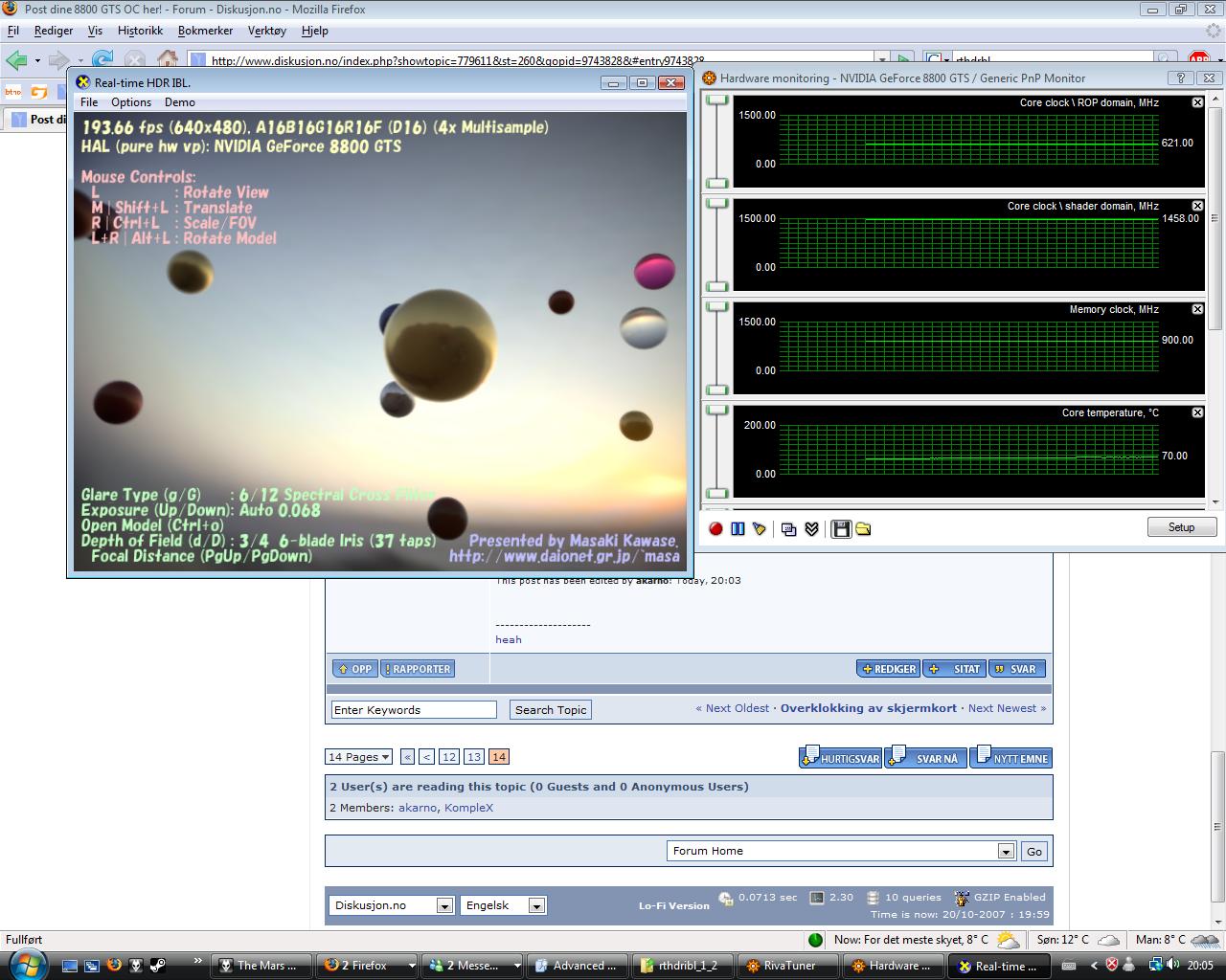

akarno Skrevet 20. oktober 2007 Skrevet 20. oktober 2007 (endret) Da har jeg aldri prøvd å klokke før, men har fått meg en Gainward 8800GTS, så tenkte jeg skulle prøve litt. Bruker Rivatuner og har tatt den rett opp i core clock: 622 memory clock: 900 Er det greit å begynne rett på sånn? Har sett at det er en del å sette seg inn i og prøve seg frem, men det burde vel gå greit om andre har klokket samme greiene på orginal vifte? Har som en annen her litt før meg dårlig tålmodighet Skal jeg bare prøve meg frem helt til det klikker eller jeg merker feil eller dårligere ytelse? (spiller en del krevende spill for å teste dette, selvfølgelig) Edit: Vil viften på "auto" i rivatuner virkelig skru seg høyt opp om det trengs? Eller burde jeg hardkjøre den manuelt? Bildet er etter ca 10 min med det programmet på. Endret 20. oktober 2007 av akarno
