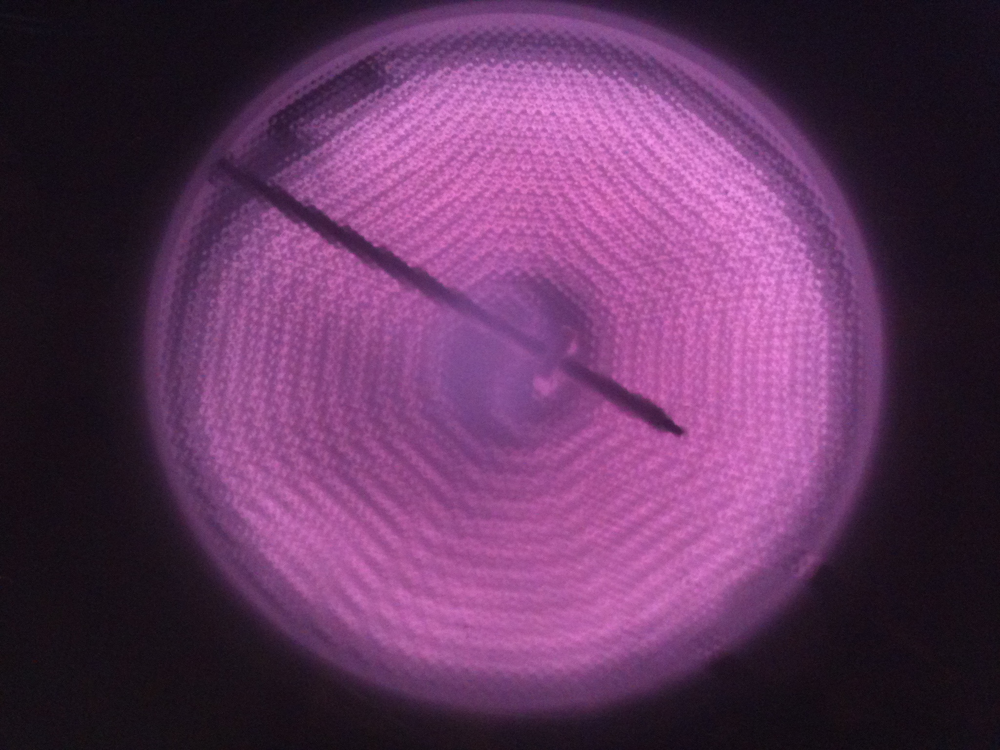

Munty Skrevet 2. mars 2011 Skrevet 2. mars 2011 Tenkte på en ting da jeg satt på bussen i går. En fjernkontroll bruker IR, eller infrarøde stråler for å overføre informasjon. Om man ser inn i IR-senderen med et kamera, vil man kunne se lyset. Men jeg trodde man ville se IR-strålene som ett mørkerødt lys? Det er da ved siden av rød i fargespekteret? Men det jeg ser i kameraet, er en fiolett farge. I motsatt ende av fargespekteret. Hvorfor? Tok også bilde av en kokeplate og fant ut det samme.
-trygve Skrevet 2. mars 2011 Skrevet 2. mars 2011 Siden IR er en farge du uansett ikke kan se, må kamera presentere IR-lyset for deg med en farge innenfor det synlige området. Det at kokeplaten vises som fiolett skyldes et valg som kameraprodusenten har gjort. Hvis du studerer platen med kameraet mens den varmes opp vil du se at fargen endrer seg - antakelig fra en "kald farge" til en "varm farge".

Simen1 Skrevet 2. mars 2011 Skrevet 2. mars 2011 Siden IR er en farge du uansett ikke kan se, må kamera presentere IR-lyset for deg med en farge innenfor det synlige området. Det at kokeplaten vises som fiolett skyldes et valg som kameraprodusenten har gjort. Hvis du studerer platen med kameraet mens den varmes opp vil du se at fargen endrer seg - antakelig fra en "kald farge" til en "varm farge". Man skulle uansett tro at de sub-pikslene som slipper gjennom rødt lys er de som fanger opp IR og dermed at bildet blir rødt. Men jeg kan bare forklare det med at de blå pikslene også slipper gjennom IR.
-trygve Skrevet 2. mars 2011 Skrevet 2. mars 2011 Siden IR er en farge du uansett ikke kan se, må kamera presentere IR-lyset for deg med en farge innenfor det synlige området. Det at kokeplaten vises som fiolett skyldes et valg som kameraprodusenten har gjort. Hvis du studerer platen med kameraet mens den varmes opp vil du se at fargen endrer seg - antakelig fra en "kald farge" til en "varm farge". Man skulle uansett tro at de sub-pikslene som slipper gjennom rødt lys er de som fanger opp IR og dermed at bildet blir rødt. Men jeg kan bare forklare det med at de blå pikslene også slipper gjennom IR. Det er mulig jeg misforstod litt. Jeg tenkte umiddelbart på et kamera som er designet for IR lys. Hvis dette bildet er tatt med et vanlig digitalkamera (som er sensitiv for de nærmeste delene av IR) så vil jeg tippe at den forvirrende fargen skyldes automatisk hvitbalanse som gjør rare ting.
