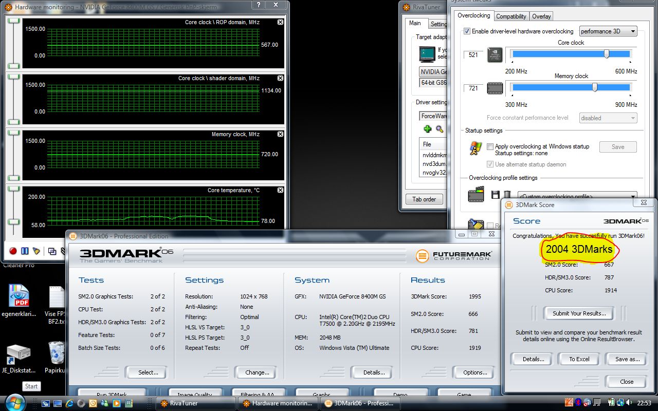

JaNeiJo Skrevet 25. september 2007 Skrevet 25. september 2007 (endret) Ok...en kurios ytelsestest for de som måtte være interessert (-Spesielt interesserte kanskje... ) Denne gangen har jeg klokket GPU'en (!!), og (for sammenlignbarhets skyld) kjørt 3D-testen i oppløsningen 1024x768. Andre tester viser at på stock/uklokket (core 400 / mem 600) får vi ca 1600 i 3Dmark06 med denne oppløsningen. GPU'en var en fryd å klokke, systemet kjørte hele tiden helt stabilt og uten artifacts. Temperaturen steg bare med ca 6 / 10 grader idle / full load, så det er bra kjøling på systemet. Sluttresultatet for ikveld ble på 2004 (ja, totusenogfire) i 3Dmark06, som jo må sies å være bra på denne GPU'en. Til sammenlikning så har jeg sett at 256MB varianten av GeForce 8600M GS får et resultat på ca 2250 - 2350* i 3DMark06. Resultatet mitt: Systemet mitt er fortsatt: BIOS: A06 OS: Vista Ultimate 32 CPU: T7500 @ 2,20GHz RAM: 2 GB standard 667MHz GPU: GeForce 8400M GS (Forceware 165.01) HDD: Hitachi 200GB 7200RMP SATA +nyeste manufacturer hardware-drivere, og siste Intel chipset drivere v8.3.0.1013 *redigert. 2200 i 3Dmark06 var testet i 1280x1024 oppløsning Endret 25. september 2007 av janeijo

Re-Offender Skrevet 25. september 2007 Skrevet 25. september 2007 Ok...en kurios ytelsestest for de som måtte være interessert Denne gangen har jeg klokket GPU'en (!!), og (for sammenlignbarhets skyld) kjørt 3D-testen i oppløsningen 1024x768. Andre tester viser at på stock/uklokket (core 400 / mem 600) får vi ca 1600 i 3Dmark06 med denne oppløsningen. GPU'en var en fryd å klokke, systemet kjørte hele tiden helt stabilt og uten artifacts. Sluttresultatet for ikveld ble på 2004 (ja, totusenogfire) i 3Dmark06, som jo må sies å være bra på denne GPU'en. Til sammenlikning så får 256MB varianten av GeForce 8600M GS et resultat på ca 2200 i 3DMark06. HDD: Hitachi 200GB 7200RMP SATA +nyeste manufacturer hardware-drivere, og siste Intel chipset drivere v8.3.0.1013[/i] 9576655[/snapback] Rått resultat Har du Hitachi 7K200 disken som jeg også har i min? fornøyd med den?
