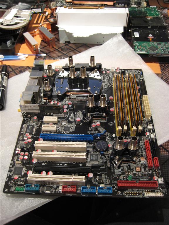

For de som er interesserte, her er P5K Premium med kjøleblokkerfra henholdsvis Swiftec (Cpu, NB & SB) og EK (Mosfet x2).

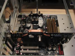

EDIT: La også til et bilde som viser klaring med fullcover EK-blokk på GPU (8800 Ultra).

Ser meget bra ut det der Caliber, jeg liker i alle fall denslags. Du er jo halvt rørlegger, halvt hardwaremontør... :D
Men det jeg alltid lurer på når jeg ser bilder fra de som ikke lar seg skremme av at det etterhvert begynner å bli mange punkter som vil ha kjøling på hk, men sjelden får svar på er hva (hvis noe) dette gjør for ytelsen/klokkeevne?

Stock kjølingen på chipset hadde middelmådig kontakt, kontakten på mosfet var derimot vesentlig dårligere og på grensen til det jeg vil kalle ineffektiv. Så lite som 10% av hver av ribbene asus leverer kortet med hadde kontakt med mosfet-chippene.
PCP160: Hensikten for min del var primært å kunne få et kjølig, stillegående system med mulighet for høyere ytelse i form av overklokking. Siden jeg har prøvd å klokke systemet og overvåket temperaturer før og etter jeg gikk fra vann til luft, ser jeg en klar forskjell. Temperaturene på alle områdene jeg overvåket har sunket drastisk, og det å vite at kjølesystemet jeg nå benytter klarer å absorbere og kvitte seg med varme på en mye bedre måte enn før gir meg sjelefred. Som et resulatat av dette kan jeg også klokke både cpu og gpu så langt jeg klarer, uten at temperatur er en hindring. Det som hindrer meg er rett og slett av komponentene ikke vil lenger, så bremsen ligger i selve elektronikken og hva den kan prestere.
Men antar at du er ute etter innsikt i hvilken effekt det vil gi å kjøle f.eks. nb kontra mosfet? For å svare på slikt er det viktig å ha inngående kunnskap om hva disse forskjellige områdene faktisk gjør. For min del valgte jeg f.eks å kjøle mosfet fordi disse chip'ene som leverer strøm til cpu'en utvikler mye varme, spesielt under klokking, noe som både kan begrense ytelsen til systemet i form av å sette en stopper for klokking, samt senker levetiden til hovedkortet generelt. Chipset på dette kortet (både nb og sb) blir etter min erfaring såvidt lunkne før klokking, men jeg overkompanserte og tenkte at det var like greit å få kjølt disse når jeg først skulle ha en slikkelig loop. Jeg vet ikke om dette var i nærheten av det du lurte på, men hvis du spesifiserer kan jeg prøve å svare bedre :)
