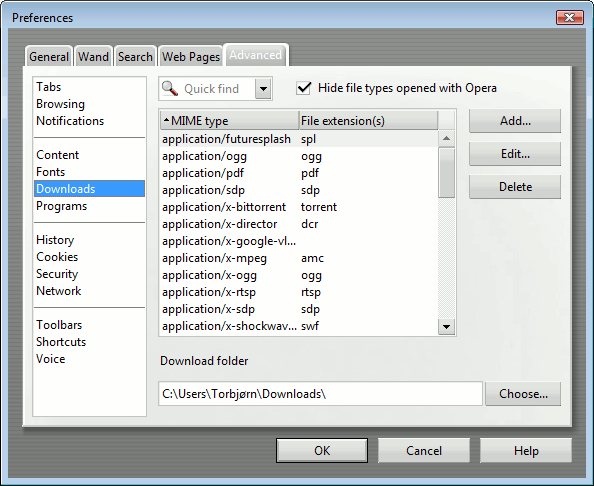

Kaggen Skrevet 17. november 2007 Skrevet 17. november 2007 Hva bør jeg skrive i MIME type for å åpne torrenter med µTorrent? Du skriver torrent og endrer til µtorrent.
Torbjørn T. Skrevet 17. november 2007 Skrevet 17. november 2007 Torrent skal no liggje i lista, men den er skjult med mindre du fjerner haka frå ruta der det står Skjul filtypar Opera handterer. Uansett, MIME-typen er application/x-bittorrent.
santacruze Skrevet 17. november 2007 Skrevet 17. november 2007 noen sa at for og få lastet ned torrenten i et annet program må man trykke på ... ... ... men jeg har opera på engelsk fordi norsk er et potetspråk.. uansett så skjønner jeg at det er tools, advanced som en her sa (på norsk) men det er ikke noe som heter download / nedlastinger.. kan noen hjelpe meg?
Torbjørn T. Skrevet 17. november 2007 Skrevet 17. november 2007 (endret) Det er noko som heiter Downloads under Advanced-fana jo. Sjå ein gong til på lista der. Endret 17. november 2007 av Torbjørn T.
