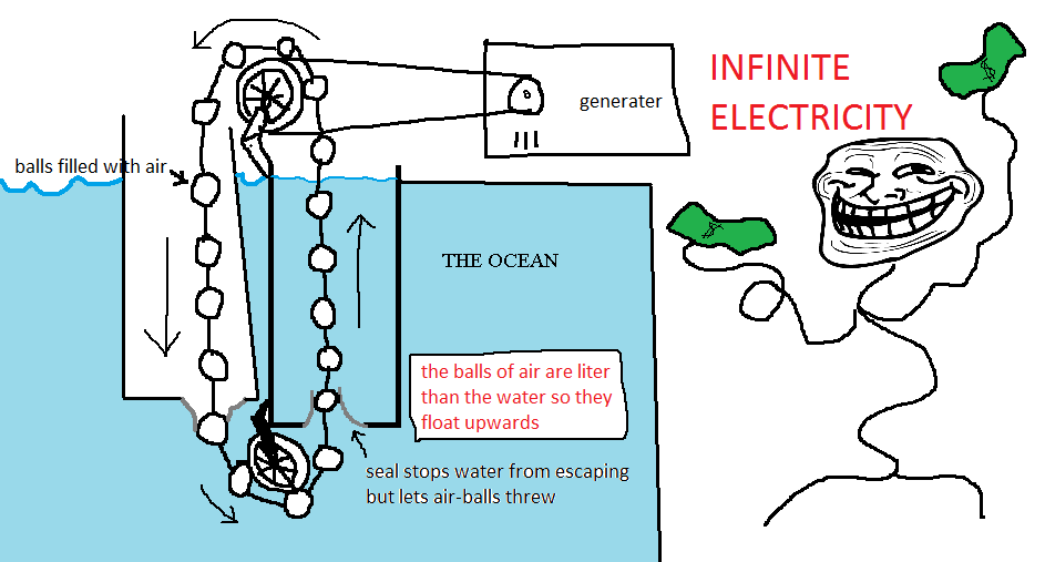

Denne måtte jeg tenke en del over.
Endret av Gjest
Hvorfor er det to luker?! Den er jo allerede i vann! Hvorfor må de inn en luke for å komme inn i vann når de er i vann!
Slik at de kan fylle den med tungtvann og gjøre den enda mer effektiv! Du-uh!
Ehm... hvorfor funker den ikke ? :blush:
I mitt hode krever det like mye (om ikke mer?) kraft for å dytte en luftbobble ned i vannet, som det gir for å løfte den opp igjen. Ergo det vil ikke gå rundt.
Den dyttes jo ikke ned i vannet.
  • Liker 3
Du må jo dra luftballen ned i luken på venstre side.
Jeg tipper at hele venstresiden hadde fylt seg med vann ganske fort. Har du en åpningsmekanisme som er så stram at den lukker seg før det rekker å renne inn vann må det nødvendigvis ta en del energi å dra en luftball gjennom der.
Ikke nødvendigvis. Stempelet i en dieselmotortåler ganske høye trykk uten at det blir så alt for mye friksjon.
Problemet er at det kreves en del (mye) kraft for å dytte unna vannet på bunnen av søylen. Så mye faktisk at med tapet fra aksler og pakninger så vil denne ''maskinen'' aldri starte.
Om man tenker seg at i stedet for en tråd med mange kuler, så var det en luftfylt pølse. Ville det da fungert?
Think not dumme tards.
En pølse hadde vel bare stått stille. At den ene halvparten er i vann mens den andre er i luft er ikke nok for å få den til å rotere.
Generelt så er det jo ingen gevinst overhodet når jeg tenker meg om, uansett ball eller pølse eller whatever. For hver luftball som kommer opp av vannet må du dytte en ny en under vann. Den energien du får fra oppdriften i vannet bruker du opp på å dytte en ny ball under vann.
Mengden energi i universet er konstant, energi kan aldri opprettes eller tilintetgjøres. Du kan ikke lage energi ut av "ingenting" slik som her. Dog var det en av de bedre troll physics jeg har sett :D
