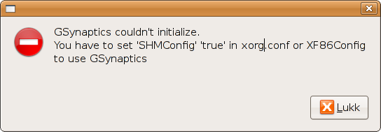

Neste irritasjonsmoment på listen nå er min Synaptics touchpad. Få klikk og dra, samt 4-veis knapp til å fungere. Har installert Gsynaptics, men får feilmelding når jeg prøver å kjøre touchpad fra system/instillinger/touchpad. Har prøvd å sette inn det feilmeldingen sier under mus i Xorg.conf, men siden jeg egentlig ikke aner hva jeg driver med har jeg kanskje satt det inn på feil sted, eller feil måte?
Edit; jeg har altså lagt til den linjen: Option "SHMConfig" "true"

Det er nok ikke i muse-instillingene i xorg.conf du skal legge til det der...
Det pleier å være en egen seksjon for touchpad:
Hos meg ser den slik ut:
Klikk for å se/fjerne innholdet nedenfor
Section "InputDevice"
Identifier "Synaptics Touchpad"
Driver "synaptics"
Option "SendCoreEvents" "true"
Option "Device" "/dev/psaux"
Option "Protocol" "auto-dev"
Option "HorizScrollDelta" "0"
EndSection

Prøvd å legge den til og restarte X?
Enheter som det kan være er vel:
/dev/psaux (som hos meg)
/dev/input/mice
/dev/input/mouse2
o.l.
