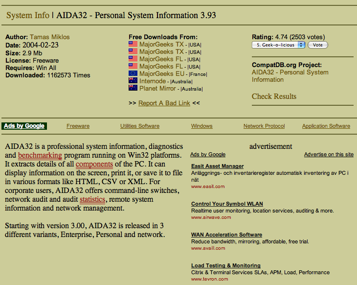

karasjok Skrevet 13. mars 2007 Skrevet 13. mars 2007 He-he! Minner meg litt den gangen jeg selv formaterte for førte gang, det var et strev husker jeg. Det første man må ha tilgjengelig før en evntuell formatering er drivere til systemet. Men all håp er enda ikke over, her er hva du bør gjøre nå. Last ned et program som opplyser hvilket HK, skjermkort, lydkort, etc du har på maskinen. Finnes mange forskjellige, AIDA 32 for eksempel. Den er ikke stor, 2-4MB. Installer den på den aktuelle maskinen. Deretter er det bare å google etter de riktige driverne.
fortborte Skrevet 14. mars 2007 Forfatter Skrevet 14. mars 2007 tusen takk, karasjok! dette løste problemet med skjermen! jeg brukte det samme programmet til å lete opp driveren til lydkortet. etter mye om og men fant jeg den jeg trengte, men etter installeringen av den driveren så får jeg bare blåskjerm ved oppstart og feilkodene som følger "et upprettelig unntak OE oppstod ved" og så numrene: 0028:00000013 0028:00700465 0028:c0030d64 0028:f000ec59 0246:014747fb installeringen av lydkortdriveren gikk ikke akkurat smertefritt, så det må være den driveren det er noe galt med. den var vanskelig å finne, men til slutt fant jeg den her: http://members.driverguide.com/driver/deta...?driverid=21043 tipper jeg må forsøke å installere driveren på nytt, men hvordan får jeg gjort det når maskinen ikke lar seg starte opp?
