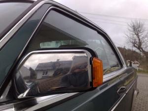

Lurer litt på regler for retningslys plassert på sidene av bilen.
Har importert en bil fra Tyskland og der gjelder ikke de samme reglene på eldre biler som i Norge så jeg fikk "ordre" om og montere på siden. Hvordan jeg skal montere på siden lurer jeg på. Jeg har lyst til og montere det på speilene siden det er enklest og mest diskret (det og måtte borre hull har jeg ekstremt lite lyst til pga rust osv), men vet ikke om det er godt nok iforhold til regelverket.

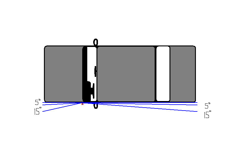

Kunne noen vist meg hvordan denne regelen er utifra et bilde eller liknende? =)
Lyset fra hver av lyktene på siden skal være synlig innenfor en vertikal vinkel fra minst 15 ° over til minst 5 ° under horisontalplanet i lyktenes sentrum når lyktene er plassert slik at høyden fra vegbanen til den nederste kant av den lysende flaten er mindre enn 100 cm, og fra minst 15 ° over til minst 15 ° under dette planet når høyden er 100 cm eller mer.
Lyset skal videre være synlig bakover og ut fra bilen innenfor en horisontalvinkel fra ikke over 5 ° til minst 60 ° , målt fra et vertikalplan gjennom lyktens sentrum som er parallelt med bilens lengdeakse.
Hvist det er den Mercedes 300CD som er i signaturen så kan du ikke montere blinkers i orginal speilene, dette fordi det ikke blir synlig ifra de vinklene som er påkrevd, ja og så har du E-godkjenningen å tenke på. Du behøver ikke frykte rust ved borring av hull bare du gjør godt etterarbeid, regner med at du vet hvor de orginale sideblinklysene skal være så jeg vil heller anbefale deg å ta hull i skjermene og montere blinklys der.

Så langt som jeg vet finnes det ikke originale side blinklys til 123 serien. Finnes derimot plenty av rimelig skrot en kan få kjapt på bil ekstra, biltema osv.

Normalt så har reglene ikke tilbakevirkende kraft på eldre biler, men dette er knyttet opp mot nårtid bilen ble registrert for første gang i Norge. Siden du har importert bilen så kan du få "problemer" med regelverket slik det er i dag. TUV har med sikkerhet å gjøre og brukes på barneseter, leker o.l, E godkjenningen forteller at lykten er testet fungerer i henhold til regelverket. Så skal du ettermontere blinklys så må de være E godkjent. Hvist det ikke eksisterer orginale sidebliklys på W123 hvem har da montert det på de bilene som har det da?

Er ikke Mercedes som har montert dem. Privat begge deler og på begge bilene (230CE i signatur og en eldre stasjonsvogn jeg har) er det "godkjent". (Ingen mangel på Eu ihvertfall)
Bilene har forresten forskjellig side blinklys.

Montere på lykt på denne måten? (Uten og bruke teip seff ;)
Vil jo synes godt fra alle vinkler, samt jeg behøver ikke og borre.
Du kan jo prøve, men er litt usikker på hvordan det blir med synsvinklene. vanligvis så er de like lite begesitret om det blir for mye såvell som for lite.
