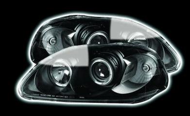

tw89 Skrevet 23. mai 2010 Skrevet 23. mai 2010 (endret) Jeg skummet igjennom de 12 sidene som er på denne tråden,men fant ikke svar på følgende (gi meg gjerne refs om det faktisk står noe om det): Jeg skal kjøpe meg nye frontlykter fra England, disse er E-merket, og de passer inn der orginallyktene er, uten noen form for modifikasjoner. Siden lyktene er E-merket, er det bare å bytte ut, eller må jeg si fra til biltilsynet eller noe sånt? Om det kan være til ekstra informasjon, så er det projectorlykter med angeleyes(tror jeg det heter i hvertfall..har egentlig ikke peiling på verken lykter eller bil. Se bilde vedlagt) Genial tråd forresten! Endret 23. mai 2010 av tw89
joka Skrevet 23. mai 2010 Skrevet 23. mai 2010 du kan ikke bruke lykter som kommer fra et land med venstrekjøring.
Rebel-Rider Skrevet 23. mai 2010 Forfatter Skrevet 23. mai 2010 At de er E-merket er bra, men det betyr ikke nødvendigvis at du kan benytte dem her til lands. Saken er den at i England (som du sikkert vet) så kjører de på motsatt side av veien, derfor er også lysbildet på lyktene speilvendt. Benytter en lykter med engelsk standard her i Norge vil det føre til blending av motgående trafikk og det kan oppstå farlige situasjoner i mørket. Joka: Det er fullt mulig å kjøpe lovlige lykter i land med venstrekjøring i, en må bare forsikre seg om at de har rett lysbilde. Skaffet senest for 3mnd siden lykter til en mercedes fra en leverandør i taiwan, E merket og med rett lysbilde. Skal legge dette til under vanlige spørsmål.
tw89 Skrevet 24. mai 2010 Skrevet 24. mai 2010 At de er E-merket er bra, men det betyr ikke nødvendigvis at du kan benytte dem her til lands. Saken er den at i England (som du sikkert vet) så kjører de på motsatt side av veien, derfor er også lysbildet på lyktene speilvendt. Benytter en lykter med engelsk standard her i Norge vil det føre til blending av motgående trafikk og det kan oppstå farlige situasjoner i mørket. Joka: Det er fullt mulig å kjøpe lovlige lykter i land med venstrekjøring i, en må bare forsikre seg om at de har rett lysbilde. Skaffet senest for 3mnd siden lykter til en mercedes fra en leverandør i taiwan, E merket og med rett lysbilde. Skal legge dette til under vanlige spørsmål. Hvordan er det jeg kan finne ut det? Er det noe jeg kan se selv eller må jeg på noe slags verksted å få det undersøkt? (er jo forsåvidt også mulig å spørre selgeren, om han har noe kunnskap om det)
Rebel-Rider Skrevet 25. mai 2010 Forfatter Skrevet 25. mai 2010 Lykter beregnet for land med høyrekjøring (slik som Norge) har en asymetrisk knekk på høyre side, land med venstrekjøring har det stikk motsatte. Mao ser lysbildet ut slik som på bildet under så kan du benytte lyktene, er det motsatt så kan du ikke gjøre det.
