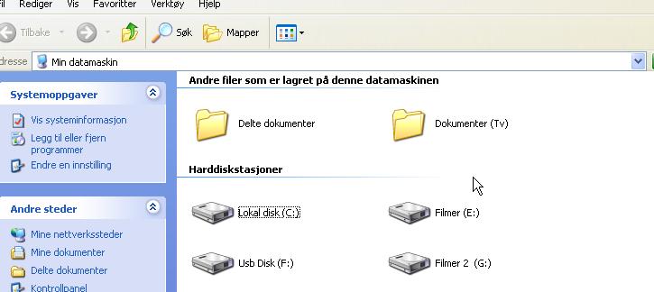

Har lagt inn Bulletproof ftp server, satte opp en konto og la till 3 harddisker som skal kunne styres via ftpn. Men når jeg logger meg på ftp kontoen så får jeg kun tilgang til 1 harddisk, den starter liksom rett inn på den ene disken og jeg kommer meg ikke til noe øvre nivå.

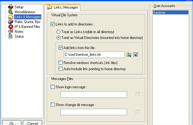

Trykker på "fanen" Links & Messages.
Huk av Enable links, og velger at den skal behandles (treat) som en virtuell mappe. (dvs. at den BARE ligger som en mappe i hjemmemappa di, i mitt tilfelle blir alle de mappene jeg linker til lagt sammen med de mappene som jeg allerede har delt fra D: )
Naviger så etter txt-fila du akkurat skrev.
Trykk OK.

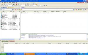

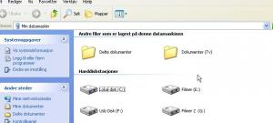

Ok, her er noen bilder.

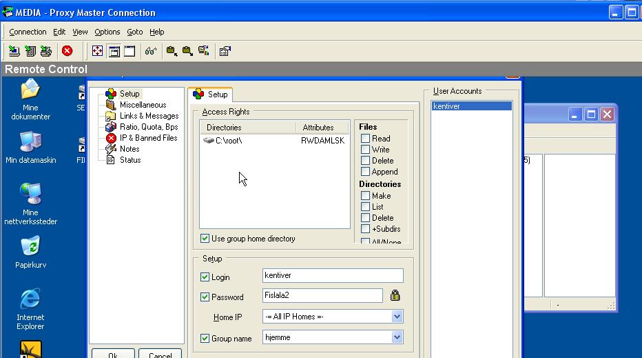

Jeg delte mappen C:\Root til brukeren.

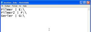

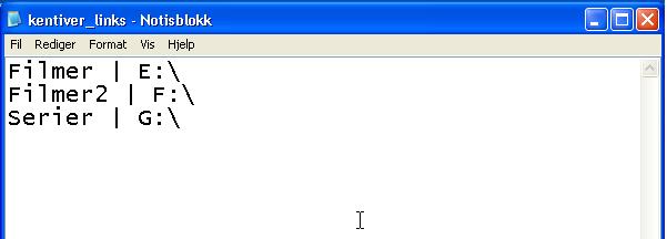

Så skrev jeg Notepad filen med navn som diskene skal vises som, og hvilken disk det er som skal linkes til.
Så la jeg det inn i Bulletproof ftp server programmet med link til den notepad filen jeg skrev.

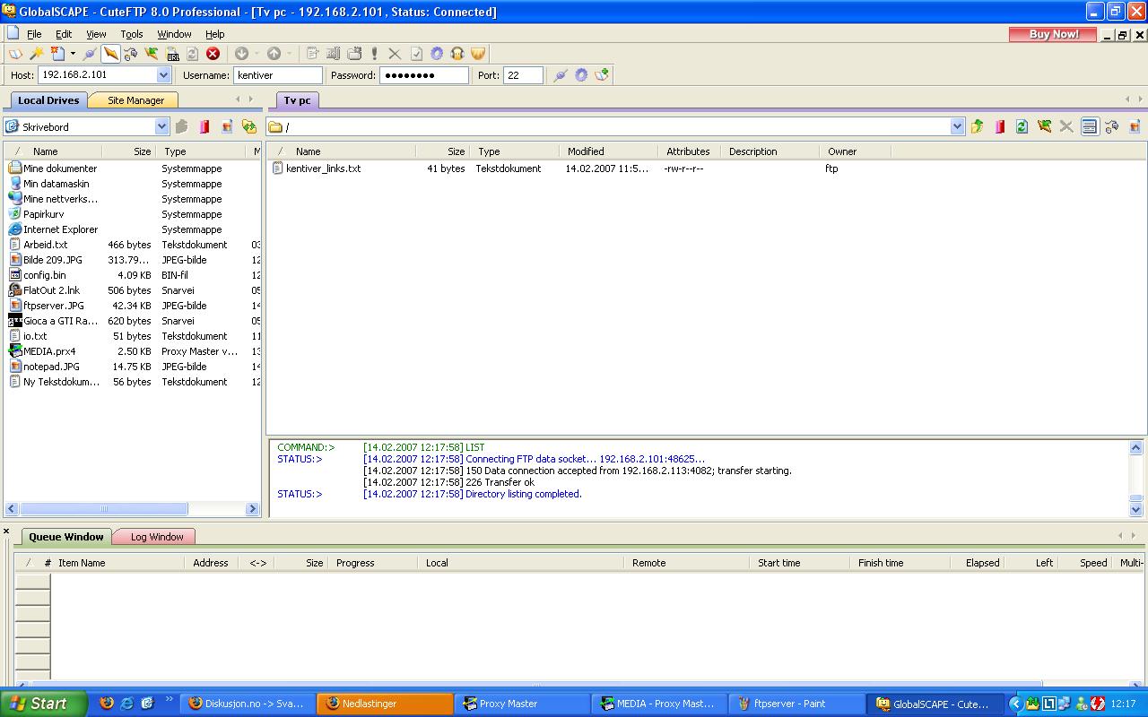

Så logget jeg meg på med ftp programmet og koblet opp til serveren, men eneste filen som var der var tekstfilen jeg skrev. Ps: La tekstfilen i C:\root
Problemet er altså at brukeren som logger seg på via FTP skal kunne ha tilgang til E: F: og G:
