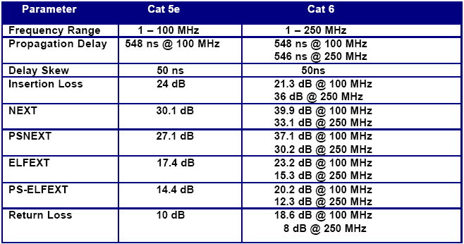

Big_JT Skrevet 23. januar 2007 Skrevet 23. januar 2007 Krav_cat5e_6.bmp Her er forskjellen på kravene fra en Cat5e til Cat6. Det første som ryker vist kabelen blir for lang er propagation delay. Altså hvor lang tid signalet bruker igjenom kabelen. Grunnen til et krav på dette er nettverkets virkemåte. Blir kabelen for lang får man mere kolisjoner på nettverket. Dette pga tidsforsinkelse i kabelen. Muligens ikke et så stort problem nå når man bruker lag2 utstyr og full duplex, men skulle man bruke en hub eller gå ned på halv duplex får man problemer om kabelen blir for lang.) Selvsagt får man problemer med støynivå ol. på lange kabler også, som kommer snikende når kabelen passerer 100m.
