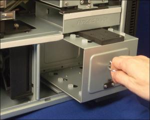

lazt Skrevet 30. desember 2006 Forfatter Skrevet 30. desember 2006 (endret) Ah, søren! Det er litt vanskelig å forklare, men har desverre ikke bilde før mandag. Så jeg får legge ut bilde da. Det som er problemet er at viften må plasseres inn en form for "ramme" som er ganske tynn. Hvis ikke viften kommer inn i denne rammen, så vil ikke hardiskholderen (som kan tas inn og ut) få plass. Andre steder i kabinettet kan jeg skru fast viftene, men av en eller annen merkelig grunn har de laget en helt på trynet patent foran hardiskene. Takk til alle dere som prøver å hjelpe EDIT: Bilde av hardiskholderen er lagt til som vedlegg (selv om det hjelper lite) Endret 30. desember 2006 av loozet
lazt Skrevet 30. desember 2006 Forfatter Skrevet 30. desember 2006 hva med å prøve og fjerne denne rammen? 7609642[/snapback] Det er en mulighet, men da vil ikke hardiskholderen sitte fast. Siden holderen skrus fast i denne rammen med en thumbscrew. Rammen er også nagla fast i kabinettet og ikke med skruer. Slik at det kan bli litt vanskelig å få den fjernet.
