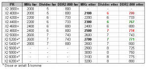

Jeg vet jo at divideren rundes av oppover, men det vil jo fremdeles være mulig å redusere multi'en (øke minneklokken). Men mtp stock settings spørs det hvordan de skal klare å få alle modellene til å ha lik minnehastighet. X2 serien vil nok forsette å ha støtte for DDR2-800, og jeg ser ikke helt hvordan de skal få det til. Halve dividere ville absolutt vært en fordel for AM2, fordi sprangene mellom de forskjellige dividerne blir ugunstig store slik det er idag.
2100 / 6 = 350 MHz
2300 / 6 = 383 MHz
2500 / 6 = 416 MHz

Jeg lagde en liten oversikt over klokkehastighet og minnedividere på de nye modellene.
Klikk for å se/fjerne innholdet nedenfor
Endringene er markert med uthevet skrift. Rødt er til det dårligere, grønt er til det bedre. I tillegg så skjer det nok noen nylanseringer og utfasinger.
