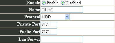

prøver og få port 7171 på ruteren min..følger en sånn tutoral på portforward.com men kjønner ikke hva jeg skal skrive i lan server. kan noen hjelpe meg der?
det er garatert IPen pA serveren du skal forwarde pakker til. Det er den lokale IPen, og ikke den eksterne

kjønte ikke helt det siste bildet på tutoralen, det står et kryss på enable og disable og det går bare ann og velge en av dem. det må vell være eneble det da vell? :dontgetit:
