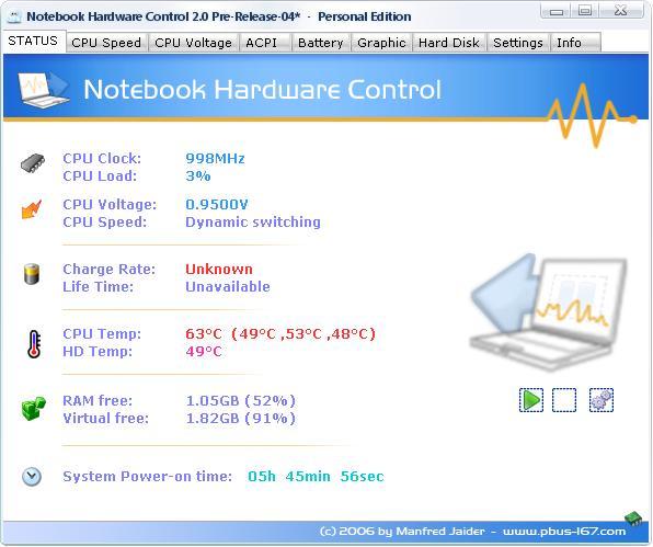

TSP Skrevet 20. juni 2007 Skrevet 20. juni 2007 Tror du må skru opp den midterste "luken" under maskinen. Under denne finnes blant annet hvor RAM plasseres og en ny skrue som er den tredje til tastaturet, tror jeg. Om du ser til høyre for denne luken nesten helt nederst ser du nemlig et tastatur med en pil til en "tegnet" skrue. Denne forespørselen kan virke noe rar. Men kan dere åpne NHC, og ta et skjermbilde av Hovedvinduet (fanen: "STATUS") Post bildet her og si om dere har varmeproblemer eller ikke. Takk

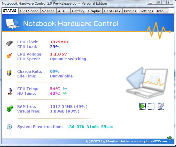

magio Skrevet 20. juni 2007 Skrevet 20. juni 2007 Her er et bilde, temperaturen hopper mellom 53 og 60 grader bare jeg åpner startmenyen... Bruker ikke nhc til vanlig da jeg aldri har hatt noe problem med for varm maskin.

TSP Skrevet 20. juni 2007 Skrevet 20. juni 2007 Vel, uantsett. Jeg har tidligere hevdet jeg ikke har varmeproblemer, at det må være andre problemer i tillegg, men er mulig jeg åpner for en revurdering. For kanskje har jeg det. Har lurt på hva tallene i parentes er. Dette fant jeg ut i dag. Jeg gikk litt rundt i NHC og utforsket litt (loggfunksjonen ser nemlig ikke ut til å virke). Gikk innom ACPI -fanen og ville utforske mer der. Jeg valgte: "Show ACPI temperature details", tok en tur innom, men gikk ut igjen. Etter besøker la jeg merke til at temperaturen hadde økt og ikke sunket igjen. Jeg gikk inn igjen å fant en nedfallsmeny (hadde sannsynligvis fått scrollet mens denne var valgt tidligere) endret her igjen og temperaturen falt. Først da innså jeg at CPUen må være inndelt i soner, og at temperatur blir målt alle stedene. De temperaturene innenfor "(" og ")" er altså temperaturen i de andre sonene. Dette er nok gammelt nytt for alle, men ikke for meg Uantsett la jeg merke til at den ene sonen omtrent hele tiden er 10 grader varmere enn de tre andre, som holder seg på forholdsvis lik temperatur. Jeg bare lurer på om dette er tegnet en kan se etter på om det er et varmeproblem eller ikke. For jeg antar det er meningen alle 4 sonene skal ha omtrent samme temperatur?
