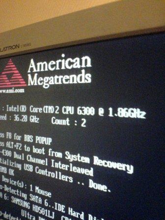

ManagHead Skrevet 5. februar 2007 Skrevet 5. februar 2007 (endret) Ny bios på p5b dlx lover bra, ca 36ghz 7880549[/snapback] Mhm, ikke værst! Bare vha biosoppdatering altså? Kjørt noe benchmarks da? Endret 5. februar 2007 av ManagHead
_sindre_ Skrevet 6. februar 2007 Skrevet 6. februar 2007 Ny bios på p5b dlx lover bra, ca 36ghz 7880549[/snapback] Nice!
