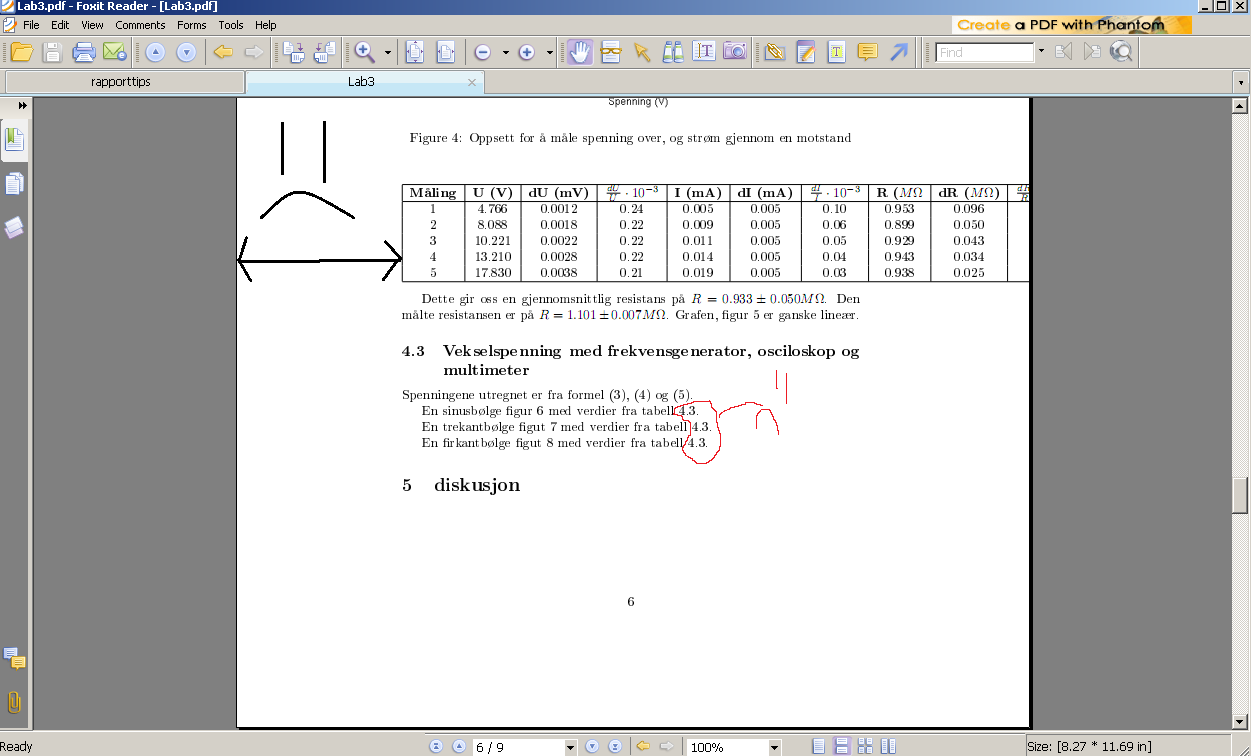

chokke Skrevet 10. februar 2010 Skrevet 10. februar 2010 (endret) Hmm, jeg har et problem. Eller, et av mange. Har begynt å skrive et dokument med: \documentclass[norsk,a4paper,6pt]{article} \usepackage[T1]{fontenc} %for å bruke æøå \usepackage{graphicx} %for å inkludere grafikk \usepackage{verbatim} %for å inkludere filer med tegn LaTeX ikke liker \bibliographystyle{plain} i toppen (kopiert fra en guide), og når jeg kompilerer det til .pdf (bruker LEd i Windows), så begynner alt ganske langt inn fra venstrekanten, noe som fører til at mine tabeller blir uleselige siden noe av det havner da utenfor siden. Et annet problem er plassering av bilder og tabeller, de havner jo akkurat der de passer de.. Jeg skulle gjerne gjort slik at bildet ble plassert der det sto i teksten, og dersom det ikke var plass på siden, så kom den øverst på neste side. Noe som ikke skjer nå, for å si det sånn. Nå står de helt tilfeldig, gjerne midt inni andre avsnitt osv, så det ser ikke veldig bra ut, men får gå for denne rapporten. Endret 10. februar 2010 av chokke
Torbjørn T. Skrevet 10. februar 2010 Skrevet 10. februar 2010 For det fyrste: Dokumentklasseparameteren 6pt er unødvendig, då den ikkje gjer noko som helst. Dei tillatte verdiane er 10pt (standard), 11pt og 12pt. Når det gjeld figurar og tabellar so havner dei der LaTeX meiner dei passer best. Det vanlege (trur eg) er å la figurar/tabellar havne der dei havner, og referere til dei i teksten med. Du kan dog overstyre dette, ved å leggje til ein posisjoneringsparameter etter \begin{figure}. Du kan lese meir om det her: http://en.wikibooks.org/wiki/LaTeX/Floats,...Captions#Floats Kva det siste problemet ditt angår, so veit eg ikkje kva problemet er, eg opplever ikkje det same. Bruker du MikTeX? Kan du leggje ut eit komplett døme?
chokke Skrevet 10. februar 2010 Skrevet 10. februar 2010 (endret) For det fyrste: Dokumentklasseparameteren 6pt er unødvendig, då den ikkje gjer noko som helst. Dei tillatte verdiane er 10pt (standard), 11pt og 12pt. Når det gjeld figurar og tabellar so havner dei der LaTeX meiner dei passer best. Det vanlege (trur eg) er å la figurar/tabellar havne der dei havner, og referere til dei i teksten med. Du kan dog overstyre dette, ved å leggje til ein posisjoneringsparameter etter \begin{figure}. Du kan lese meir om det her: http://en.wikibooks.org/wiki/LaTeX/Floats,...Captions#Floats Kva det siste problemet ditt angår, so veit eg ikkje kva problemet er, eg opplever ikkje det same. Bruker du MikTeX? Kan du leggje ut eit komplett døme? Aha, ikke rart det ikke ble forskjell på endrink av 6pt og 10pt. Og det ser ut som jeg må bare la tabellene og figurene flyte i dokumentet. Men la merke til et annet problem også, og vedlagt figur viser til hva jeg mneer er surt. Den svarte surien (omvendt smiley) viser til at jeg synes det er goood plass på venstre side, og slik er det hele dokumentet. Den rød viser til at de tabellene som reffereres til har samme tall, enda de har forskjellig 'label' i kildefilen. Red: Jeg la akkurat merke til at tabellene som reffereres til vil være de som likker i seksjon 4.3, og de andre tabellene refferer til seksjoner. Da lurer jeg på, hvordan får jeg de til å refferere til tabellene? Har lagt ved en \label{tab:(navn)} i hver, innenfor tabellen, men den refferer tydeligvis til seksjonen.. Endret 10. februar 2010 av chokke
Torbjørn T. Skrevet 10. februar 2010 Skrevet 10. februar 2010 Ja, LaTeX har breie margar som standard. Visstnok er optimal mengde teikn per linje, for best lesbarheit, rundt 60-70 teikn, og LaTeX har sider som passer med det. Dermed får ein mykje breiare margar enn kva som er vanleg i Word/Writer. Det er fleire måtar å endre på dette. Eit alternativ er geometry-pakka, som lar deg spesifisere eigne margar. Dokumentasjonen til denne finn du her. Eit anna alternativ er å bruke ein anna dokumentklasse. Det finst ein samling med ymse pakkar kalla KOMA-script, som mellom anna inkluderer variantar av standardklassane article, book og report. Desse er laga i Tyskland, med tysk/europeisk typografi i tankane. KOMA-klassen som erstatter article heiter scrartcl, denne har noko smalare margar enn fyrstnemnte. So det er sagt: Pakkar installerer du i MiKTeX med pakkebehandlaren, om dei ikkje vert installert automatisk når du prøver å bruke pakkar som ikkje er installert: Start-menyen --> Programmer --> MiKTeX --> Settings. Under fana Packages, klikk på Package manager. Når du har installert det som trengs, gå til fyrste fane i Settings-vindauget, og klikk dei to øvste knappane (Refresh FNDB og Update Formats). Du må truleg lukke LEd før du gjer dette siste steget. So til referansane: Er det tabellen på biletet dei skal referere til? For det ser ikkje ut som om den har noko tabelltekst, altso ingen \caption, og det må den ha. Kan og nemne, berre i tilfelle, at \label{} må kome etter \caption{}. Elles veit eg ikkje heilt. Du kan prøve å slette alle midlertidige filer (kan gjerast frå LEd ved å klikke på Clean-knappen, som du finn på verktøylinja ved sida av knappane for kompilering – gul sak, skal sikkert forestille ein svamp), før du kompilerer på ny. Du må køyre (pdf)LaTeX to gonger, som du sikkert veit. Etter å ha skrive dette ser eg det du redigerte inn. Som med figurar, må du ha tabellane i ein float, slik: \begin{table} \centering \begin{tabular}{cc} 1 & 2 \\ 3 & 4 \end{tabular} \caption{Dette er ein flott tabell} \label{tab:1234} \end{table} Og ein notis til slutt: Som du ser står det Figure x under figurane, og tilsvarande vil det stå Table x for tabellar. Dette kan du få om til norsk ved å ha eit av følgjande alternativ i styrestykket (det før \begin{document}): Anten \usepackage[norsk]{babel} eller \documentclass[norsk,a4paper]{scrartcl} \usepackage{babel} Altso kan du anten leggje til språket som ein parameter til pakka, eller som ein global parameter, ved dokumentklassen. Eg plar gjere det fyrste, og laster gjerne varioref-pakka samstundes, for referansar. T.d. vil ... sjå figur \vref{fig:ting} gje ... sjå figur 1 på side 2 eller, om figuren er på sida før eller etter, ... sjå figur 1 på førre/neste side. 1
chokke Skrevet 10. februar 2010 Skrevet 10. februar 2010 Har skrevet det slik under hver av de de skal refferere til, så regner med at tabellen har fått riktig label, men den refferer fortsatt til kapitlet. En sinusbølge figur \ref{fig:oscc1} med verdier fra tabell \ref{tab:oscc1}. \begin{table} \begin{center} \caption{Målte og utregnede verdier for en sinusbølge.} \begin{tabular}{|c|c|} \hline \textbf{Måling} & \textbf{verdi} \\ \hline $\frac{Volts}{bokser}$(V) & 1\\ $\frac{sec}{bokser} (ms) & 0.1\\ Frekvens (kHz) & 2.439 \\ Amplitude & 3\\ Målt spenning ved Fluke75 (V) & 2.0595 \\ Utregnet spenning (V) & 2.12 \\ \hline \end{tabular} \end{center} \label{tab:oscc1} \end{table} \begin{figure} \begin{center} \includegraphics[width = 120mm]{oscc1.png}\\ \caption{Sinusbølge ved info fra \ref{tab:oscc1}}\label{fig:oscc1} \end{center} \end{figure}
Torbjørn T. Skrevet 10. februar 2010 Skrevet 10. februar 2010 (endret) Du har \caption innanfor center-omgivelsen, men \label utanfor, trur det lager problemet. Sjølv synst eg det er greit å bruke \centering innanfor float-omgivelsen, som i det vetle tabell-dømet i det førre innlegget mitt, vert mindre å halde å styr på. Koden i spoiler under fungerer for meg, og gjev resultatet du ser i vedlagte PDF. Klikk for å se/fjerne innholdet nedenfor \documentclass[a4paper]{scrartcl} \usepackage[T1]{fontenc} %for å bruke æøå \usepackage[latin1]{inputenc} \usepackage{graphicx} %for å inkludere grafikk \usepackage[norsk]{babel} \begin{document} En sinusbølge figur \ref{fig:oscc1} med verdier fra tabell \ref{tab:oscc1}. \begin{table}[h] \centering \caption{Målte og utregnede verdier for en sinusbølge.} \label{tab:oscc1} \begin{tabular}{|c|c|} \hline \textbf{Måling} & \textbf{verdi} \\ \hline $\frac{Volts}{bokser}$(V) & 1 \\ $\frac{sec}{bokser}$ (ms) & 0.1 \\ Frekvens (kHz) & 2.439 \\ Amplitude & 3 \\ Målt spenning ved Fluke75 (V) & 2.0595 \\ Utregnet spenning (V) & 2.12 \\ \hline \end{tabular} \end{table} \begin{figure}[h] \centering \rule{3cm}{2cm} \caption{Sinusbølge ved info fra \ref{tab:oscc1}} \label{fig:oscc1} \end{figure} \end{document} Red.: Gløymde å nemne at sidan eg ikkje har biletfila di, erstatta eg den med ein svart boks. Det er linja \rule{3cm}{2cm}. dome.pdf Endret 10. februar 2010 av Torbjørn T.

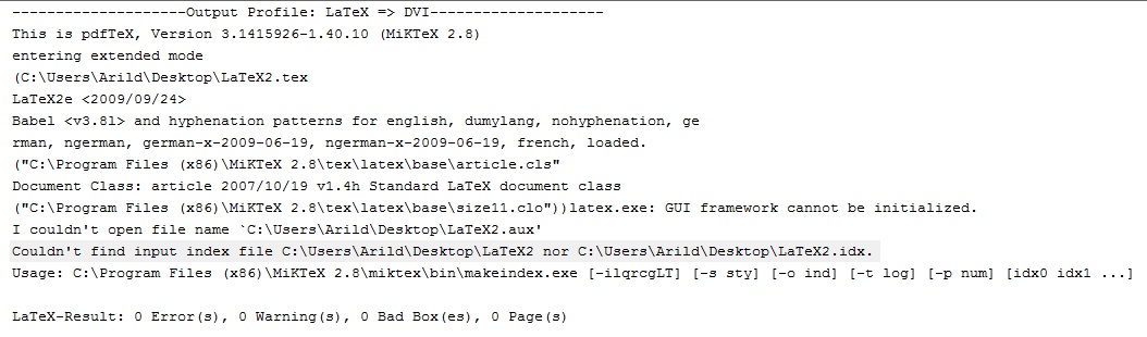

Chub Skrevet 10. mars 2010 Skrevet 10. mars 2010 (endret) Sitter å sliter med å bruke fancyhdr-pakken i LaTeX, hver gang jeg prøver å bruke den, får jeg 0 sider som output. Har akkurat installert Win7, med nye versjoner av MiKTeX og TeXnicCenter. Aldri hatt dette problemet før formateringen, det samme skjer når jeg prøver å bruke pakken a4wide. Et kodeeksempel som gir meg 0 sider output, men 3 sider dersom jeg fjerner 2. linjen. Outputen er vedlagt i jpg-format. \documentclass[11pt]{article} \usepackage{fancyhdr} \begin{document} First page \pagebreak Second page \pagebreak Third page \end{document} LØST: Google løste selvfølgelig alle problemer, i MiKTeX Settings måttte jeg velge at den automatisk skulle installere nye pakker, fremfor å prøve å få opp en dialogboks hvor jeg kunne velge. Endret 10. mars 2010 av Chub
kyrsjo Skrevet 10. mars 2010 Skrevet 10. mars 2010 *snip* Men la merke til et annet problem også, og vedlagt figur viser til hva jeg mneer er surt. Den svarte surien (omvendt smiley) viser til at jeg synes det er goood plass på venstre side, og slik er det hele dokumentet. Den rød viser til at de tabellene som reffereres til har samme tall, enda de har forskjellig 'label' i kildefilen. *snip* Smiley/suri/etc heter "Fjesing" på norsk: http://i18n.skolelinux.no/nb/Fellesordl.eng-no.html - og språkrådet er enig. Jeg har et visst "eierskap" til det ordet
