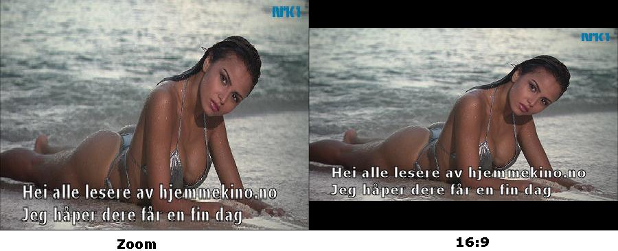

Zeph Skrevet 14. april 2006 Forfatter Rapporter Del Skrevet 14. april 2006 Men Zoom blir jo feil likevel, alt blir jo dratt vertikalt og ikkje proporsjonalt. Dårlegare kvalitet bli det også når du forstørrer eit bilete, for det er jo det som skjer, ikkje zoom. Eg skal illustrere litt. Eit spørsmål til, på innstillingen "Just" blir biletet dratt i høgre og venstre kant, dersom ein person står så du ser heile kroppen heilt til venstre vil hans venstre side være mykje breiare enn den høgre sida, kva er poenget med denne? Sjå på bileta under, det er sånn eg ser det på min TV, Zoom-funksjonen blir jo ganske på trynet. Lenke til kommentar

Zeph Skrevet 14. april 2006 Forfatter Rapporter Del Skrevet 14. april 2006 Hadde du lest heile tråden ville du sett at eg har ein widescreen TV med 16:9 ja. Eg får ikkje svarte strekar uansett, dette varierer frå program til program, men det kan også virke som kvaliteten når eg nyttar Zoom ikkje er heilt lik på kvart program. Under ein påskekrim gav Zoom dårleg bilete og alt vart strukket vertikalt, mens i kveld på Royal Variety var ikkje effekten like skjemmandes. Eg har slått meg til ro med at nokre programmer kjem i eit format som TVen min ikkje er i stand til å vise optimalt, var ikkje derfor eg oppretta denne tråden, eg var meir ute etter eit svar på kvifor det er sånn. For nokre år sidan, då alle satt med TV med 4:3-format var Widescreen det store, då kunne du sjå filmar på NRK2 i riktig format, men heilt i mål er me visst ikkje komen enda når biletet må strekkast vertikalt for å kunne dekke heile skjermen. Om proporsjonane blir korrekt ved Zoom eller ei veit eg sanneleg ikkje, men for meg ser det heilt på trynet ut, spesielt underteksten blir veldig lang og merkeleg. Lenke til kommentar
