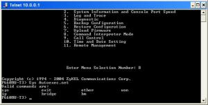

ZyXEL P-660RU-P3 fix...
Punkt 4 gjelder de med 'gammel' firmware som behøver stabilitet.
Punkt 5 og 6 gjelder de som ønsker ekstern IP gjennom router.
1. Telnet 10.0.0.1
2. Meny 24, undermeny 8
3. Sys (enter) Sys Edit Autoexec.net
4. Bla deg nedover til du finner ether driver qroute 1, (r)eplace med ether driver qroute 0 (enter)
5. Bla deg nedover med (n)ext og når du kommer til siste linje w ad r da trykker du (i)nsert en ekstra linje etter denne linjen.
6. Skriv inn 'ip nat loopback on' og trykk enter
7. Trykk "x" for å lagre.
8. Sjekk at filen er oppdatert med Sys Edit Autoexec.net (n)ext n n....
9. Sys Reboot
10. Hvis du ønsker kan du nå bruke en ekstern router, du behøver da bare å gå inn i webgrensesnittet og sette oppkobling i bridge. Legg så inn PPPoE, bruker og pass i router.

1. Telnet 10.0.0.1
3. Sys Edit Autoexec.net
Jeg vet ikke om jeg gjør det riktig, men etter punkt 3 ser det slik ut hos meg:
Bla nedover?
Du må først skrive "sys", deretter "sys edit autoexec.net"
